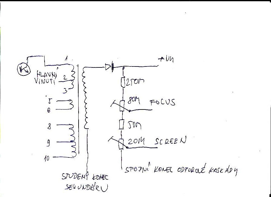

Všechny trafa Split jsou zapojené takto, pouze mají některé vývody prohozené od tři nahoru.
Napětí stejně velkých obrazovek různých značek na elektrodách se liší jen málo, ne tolik aby telka nehrála.

#18 Příspěvek od oravan »
máš ta super chybu ale nevadí pokil by to takto zapojil tak to môže rovno vyhodiť mrkni si to znovu ale vážne

SAMPONEK, môžeš nám vysvetliť, prečo v ére CRT teliek a monitorov boli stovky, tisícky rôznych typov VN tráf rôznych parametrov /nielen zapojenie pätice/, keď podľa Tvojej galaktickej múdrosti stačí všade iba jeden typ? Nebolo by to pre výrobcov výrobne lacnejšie vyrábať a používať iba jeden typ? Potom to JEDNO trafo by sa vyrábalo v milionoch kusov a preto by stálo minimálne o 75% menej. By si sa možno čudoval, čo urobí jeden ušetrený cent/výrobok vo výrobných nákladoch vo firme. Sú to niekedy aj 6-7 ciferné sumy v doláčoch, prípadne v €. Samozrejme, závisí to od množstva výrobkov.A teraz si predstav ušetrených vo výrobných nákladoch 5 a viac doláčov, prípadne €, v jednom výrobku. :evil:

Každý výrobce si nechal udělat svoje trafo, je to jediná součástka vedle programu v procesoru, která mohla být originální, odpory, kondíky jsou stejné.
Dřív to tak bylo, v televizích Color416 a dalších Telsách s SU160 ve vodorovném rozkladu bylo to samé trafo, stejně jako v Rubínech a Selenách bylo jedno trafo.
