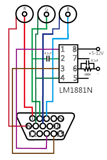

Tak treba to nekomu pomuze.. tohle zapojeni NEFUNGUJE
TEST 1) WII(verze s GameCube) = monitor nic nerve.. sviti celej stastnej ALE cerny obraz =)
TEST 2) XBOX360(Falcon) = vysledek je totozny jako u wii:-/
u rakosnika(par radek nahore .. odkaz na alibaba) sem domluvil vzorkovi kus zdarma =) tak hned jak to prijde dam vysledek pripadne jestli bude fungovat tak urcite jich parobjednam kdyby jste pak nekdo chtel prihodit kus deje vedet ;)[/b]

ale jestli se mohu poprosit mrknul bys me na to upln me prvni schematko jestli by mohlo fungovat ? - na 99.99999% je na stejnych svabech postaveny i ten bazmek od rakosnika ;) koukal sem do datasheetu a podle vseho to vypada funkcne ale necham si poradit =) abych vedel zda cekat na ten vzorek zdarma od rakosnika nebo se podivat po jinem reseni a zbytecne necekat =)
http://www.farnell.com/datasheets/1771285.pdf

Z tohoto mi vychází, že jde jen o převodník YPrPb na RGBHV s oddělovačem synchronizačních impulsů, jejichž původní frekvenci ale ZACHOVÁVÁ - tedy tento obvod neumí změnit evropskou TV normu na VGA, na to je uvnitř příliš jednoduchý.
Navíc vyžaduje, aby scaler v monitoru LCD obsahoval také deinterlacer, čili odstraňovač řádkového prokladu (převodník prokládaného rozkladu na progresivní, ani ten v tom obvodu není!), aby mohl zobrazit signál se zdroje prokládaného obrazu. Protože nemění původní rozkladové frekvence, zobrazovač musí podporovat evropský prokládaný řádkový i snímkový televizní rozklad, jinak to prostě nepůjde.
U CRT monitoru musí stačit, že umí evropský televizní rozklad, což je však už mnoho let u naprosté většiny počítačových monitorů nepřekonatelný problém.
Pokud jde o převod signálu z přehrávače DVD zakódovaného systémem Macrovision, tak věz, že s ním není kompatibilní v prokládaném řádkování, zatímco v neprokládaném si falešných synchronizačních impulsů nevšímá a leze z něj vlastně dekódovaný signál. Ale kde vzít DVD přehrávač s výstupem 576p, to netuším.
Čili tento obvod se hodí například k propojení zařízení s výstupem YPrPb s jinak kompatibilní televizí, která má místo YPrPb vstupů jen konektor SCART se zapojenými RGBY vstupy.
Čemu bych si troufal věřit víc, je převodník HDMI -> VGA, nebo totéž v bleděmodrém, do kterého pustíš přes HDMI kabel signál z převodníku RGB SCART -> HDMI. A pro ten SCART si zkonvertuješ signál obvodem LMH1251...

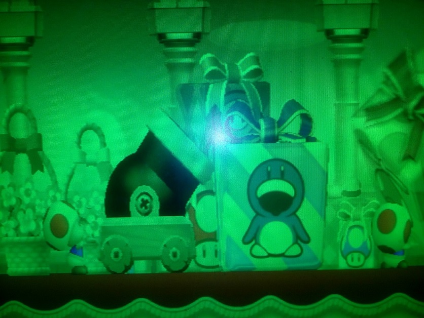

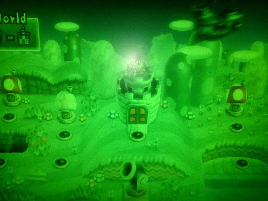

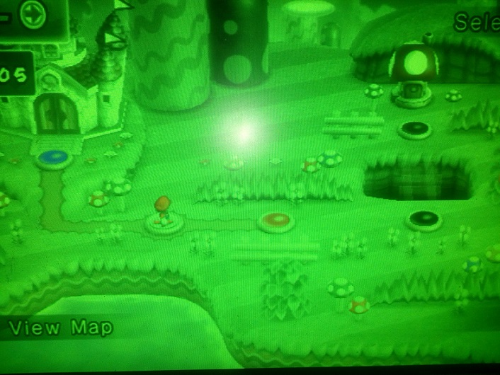

Hille tak ten bazmek s LM1881 nakonec funguje .. jen sem musel wii prepnout do HD modu (napadlo me to vazne jen nahodou ze kdyz je pripojen component kabel muzu prenout wii do HDTV)
ale mam jeden problem a to takovi ze je vsechno nazelenale..
jedine co me napada je ze je zelena moc "zelena" a dat tam potak a tim ji trochu srazit..
je to ale jen napad bastlire kterej se v obraze absolutne nevyzna :D
tak radeji pockam na tvou radu =)
sorry kvalita fotek je hrozna bud se mi to lesklo nebo to nebylo moc videt .. tak sem musel zvolit trochu jiny uhel ..

A není náhodou na výstupu WII signál v YUV režimu, zatímco monitor očekává RGB? To pak bude jediný korektní signál v zelené. To ten bazmek s LM nijak neřeší a žádným trimrem to nastavit nepůjde.

no ale to by bylo zelene vsechno ne ? =) tam je ale i modra i cervena ;) kdyz odpojim modrou nebo cervenou tak ty barvy v obraze pak uz nejsou a je zelene vsechno =)

xsc píše:A není náhodou na výstupu WII signál v YUV režimu, zatímco monitor očekává RGB?......
Ach jo mas pravdu :-/ WII to opravdu posila jako YUV do rite :D tak jeste konvertnout YUV do RGB to podle vseho neni nic tak hrozneho jak tvrdi strejda google =)
Příspěvky: 8278
#30 Příspěvek od xsc »
To jde v nejhorším i s několika odpory a tranzistory, ale snad pro to byly i jednoúčelové šváby. To, že se tam i tak objevuje červená a modrá je OK. Signály R-Y a B-Y jsou při červené a modré na svém maximu.
