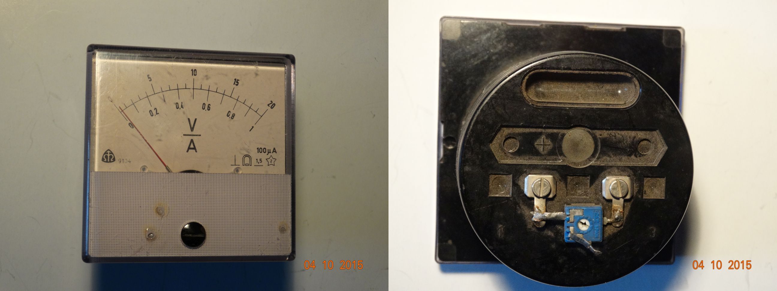

#30 Příspěvek od jjilek »
Jestli je to tenhle, tak je Tvůj za 150,- Kč + poštovné.
Má drobnou vzhledovou vadu, někdo jej přiškvařil asi páječkou.
