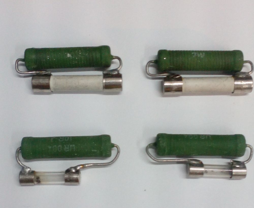

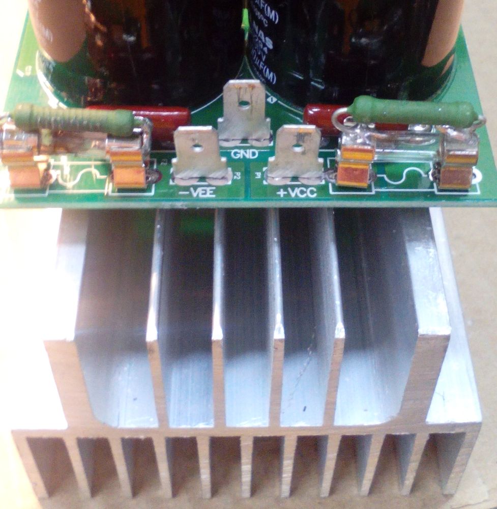

Miri píše:- při oživování nahraď pojistky žárovkami nebo odpory, jinak si těch tranzistorů kup za takových deset litrů, ať máš co měnit.A ty tranzistory, co vyměňuješ bereš odkud? Od chobota, z gesu, nebo z Aldaxu?
Poslední dobou oživuji zesáky také pomoci odporů a ne žárovek. Jasně že pojistky s naletov. odpory jsou propálené :D

#21 Příspěvek od ZdenekHQ »
Já všechno podobný věci testuju přes starý 24V kombi žárovky tlumený/dálkový světla. Dají se vlákna zapojit do serie či paralelně podle potřeby.
Jo, už jsem se spletl a nahnal jsem do nich 100V. Z vlákna se udělá krásná kulička, neexplodují. Ale pak už nefungují...

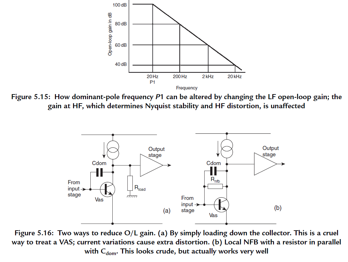

Poměrně solidní teorie k zesilovačům je tady:
http://ulozto.cz/xxvu8Sr/audio-power-am ... ndbook-pdf
jinde se dá najít i novější vydání z r. 2009
Něco k tomu budiči:
(79.16 KiB) Staženo 133 x
#23 Příspěvek od ZdenekHQ »
Jenže ty mnou zmíněný kondíky jsou "opřený" o nestabilizovaný napájení, nikoliv o proudovej zdroj - to má samozřejmě logiku.
Nemohl jsem zveřejnit celý zapojení, pokud je chráněný (i když známým) heslem, asi to má nějakej účel.

#24 Příspěvek od barnodaj »
Neutralizace stupně proti zákmitům, proti kmitání?
#25 Příspěvek od ZdenekHQ »
Právě jsi se dostal tam, kde já jsem začal. Tak napřed se použije rychlejší budič, který je zapojený tak, jak je zapojený a pak se musí "neutralizovat". Nemá to logiku a nemá to logiku i podruhé, pokud se "neutralizuje" vůči nestabilnímu napájení.
