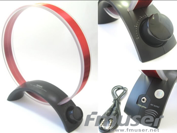

nebo pasivní laditelná TECSUN 200
tohle naladím v paneláku na radio minerva bez jakékoliv přídavné antény a bez uzemnění (zázrak techniky? ....teď jsem si všiml že je vedle stoupačky topení ty vado):
https://www.youtube.com/watch?v=6F0ZDdQjkRE
(150.79 KiB) Staženo 111 x

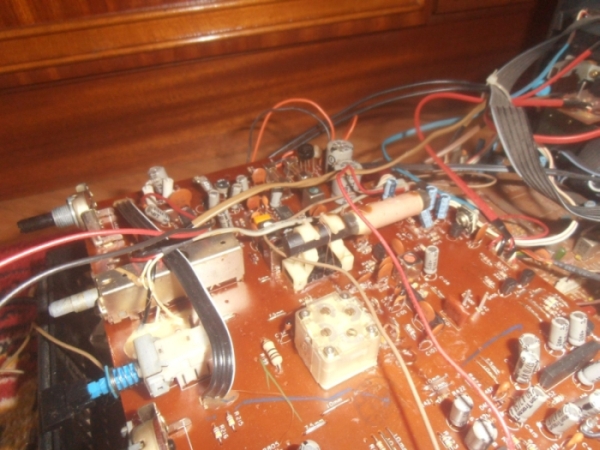

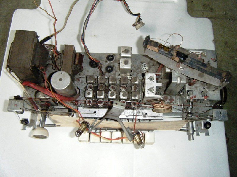

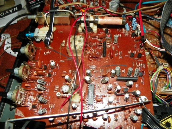

Hill píše:U těch ostatních zkontroluj, jestli jsou cívky na feritkách zajištěné ve správné poloze (obvykle se zakapávaly voskem nebo barvou, tak je případné posunutí vidět).
Tak nevím jestli je to O.k. celé vinutí je zalité voskem u těch jiných je zalité jen to ukončení vinutí

Je to OK , ALE , MUSÍŠ si uvědomit , musíš mít nastavenu antenu , myslím její polohu . Může ti to vyjít tak , že budeš mít např. Čro2 v minimu . A potom můžeš dělat , co chceš . Lepší radia top měla dříve vymakané . Knoflíkem jsi mohl celou feritku natáčet v polokruhu přes 200° a tak jsi nastavil nejsilnější příjem . Další radostí je , pokud máš hned vedle běžící poč či jeho součásti , kabely atp . Jsou silným zdrojem rušení ... To stáhne AVC a je vykydáno .

Takhle ale komunikujete s nováčkem, který ale v začátku měl dotaz: "Co je to feritová anténa?".
A ještě i teď sem dává fotky a není si jistý, jestli tam tu anténu "vůbec vidí", natož aby věděl, že je tento druh antény směrový - tzn., že ji musí natáčet tak, aby rad. vlny procházely její cívkou.
A je jedno, jestli se dá natáčet ona samotná (takto to bylo třeba u stolních radií - viz např. Kvarteto), anebo se musí natočit s celým radiem (malé tranzistoráčky) :wink:
