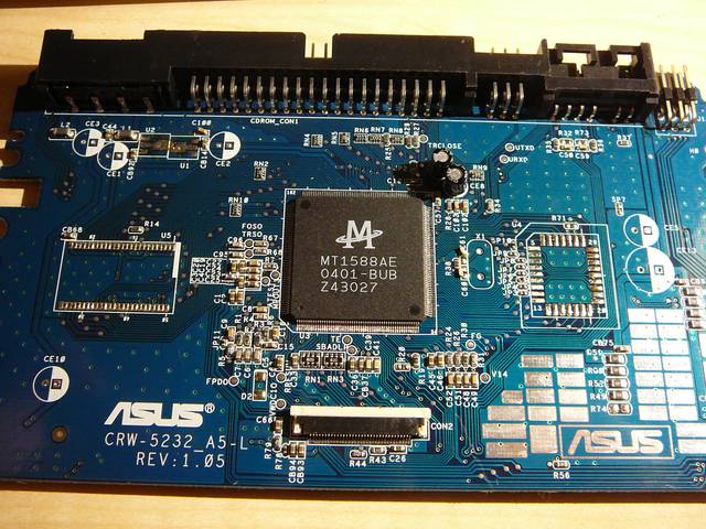

BD7902FS som nasiel hned v prvom vraku DVD-ROM. Povodny je zospodu prasknuty. Po vymene som zistil skrat medzi pinmi 22 a 23. Skrat sa nachadza v procesore MT1588AE :evil:
Takze to bolo pravdepodobne odpalene zdrojom cez 12V vetvu...super spek :evil:
[edit]
Ten MT1588AE som v ziadnom vraku nenasiel. Nemate ho niekto? Napriklad lesana87?

rnbw píše:[edit]
Jo, na té očesané desce zůstal.
(75.16 KiB) Staženo 90 x
Příspěvky: 37422
#30 Příspěvek od rnbw »
Super :)
Predpokladam, ze by to islo do odpadu. Radsej to daj do obalky a posli, prosim. Postovne preplatim, pripadne poslem nieco ine na vymenu (mam tu dost vselijakych vrakov PC komponentov).
