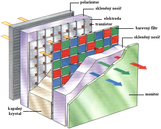

MetalGod píše: vzdycky tam bylo sklo.
Je tam sklo,sice je tenké a pružné,ale citlivé na mechanické poškození.
(162.29 KiB) Staženo 49 x

Sklo tam bude - ale neviem, ci ta struktura uplne sedi. Videl som monitor, kde boli na LCD paneli hlboke vrypy (cely monitor vyzeral tak, akoby spadol na beton), ze v nich bolo vidiet biele svetlo. To znamena, ze boli znicene vrstvy az po farebny filter - a to by cez sklo neslo. Prasknute nic nebolo a cely panel normalne fungoval. Takze tam asi ten farebny filter bol pred sklom.

rnbw píše:Sklo tam bude - ale neviem, ci ta struktura uplne sedi. Videl som monitor, kde boli na LCD paneli hlboke vrypy (cely monitor vyzeral tak, akoby spadol na beton), ze v nich bolo vidiet biele svetlo. To znamena, ze boli znicene vrstvy az po farebny filter - a to by cez sklo neslo. Prasknute nic nebolo a cely panel normalne fungoval. Takze tam asi ten farebny filter bol pred sklom.
Ale prdlajz, chlape.
Proste ten komplet je podsvicenej z boku, a zkus si rejpnout (plexi)sklo a z boku ho podsvitit - rejpanec bude svitit. A tohle je to samy, rejpanec se chova prakticky jako optickej hranol.
