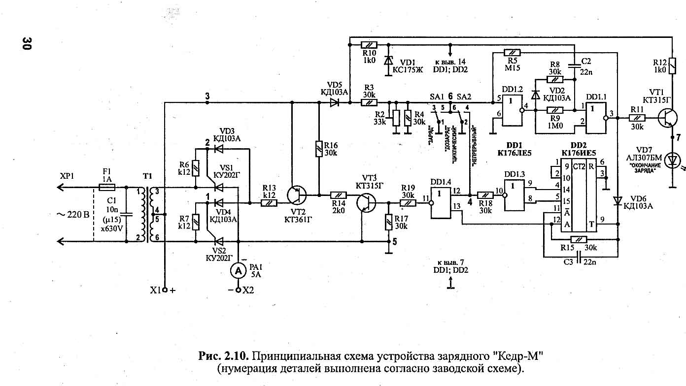

Salora: Tady jsem si dovolil tabulku ruskejch bukvic, můžeš používat pro transkripci do český latinky. Třeba na tomhle schémátku usměrňovací diody (VD1-5 - jo, psáno v latince) КД510А jsou KD510A, tyristory VS1-2 КУ202Г jsou KU202G, zenerka VD6 КС175Ж je KS175Ž.
V textu, když si ho takhle přepíšeš, se tak trochu vyznáš, respektive každý třetí slovo tak ňák pochopíš, je to východoslovanskej jazyk, zbytek si domyslíš. Akorát bacha, bukvice jsou v kurzívě zrádný - malý "t" vypadá jako "m", "i" jako "u", "g" jako "zrcadlově obrácený s", "š" jako "m vzhůru nohama", v jako preclík, "p" jako "n".
Na tom schémátku máš tedy dole vpravo:
Ris. 2.16. Montažnaja plata
zarjadnych ustrojstv
"Kedr-Avto 12V" i
"Kedr-Avto 4A"
(masštab 1:1).

To:serviceman ano děkuji pžesně tu první nabíječku shora mám,ted i vím jak vypadala přední maska kteroiu já tady už nemá ale není ¨což není podstatné.
Takže to vidím asi na vadné tyristory protože se tam kolem nich nokde nedoměřím ss napěptí ale jen střídu,nevím dá se nahradit ten tyristor naší KT728 ?
Ten kond bipolar tam musím být na sekundáru ?
serviceman
Příspěvky: 4093
#25 Příspěvek od serviceman »
KT728 vyhoví, ale neukvapoval bych se. Zkus místo akumulátoru připojit nějaký kond, pár µF, nebo i víc, zda na něm něco naměříš.
Žádný bipolární kond na sec. nevidím. Na primáru je kvůli odrušení tyristorů - pro funkci nabíječky není podstatný.

serviceman
Příspěvky: 4093
#27 Příspěvek od serviceman »
1-3 Nabíjení
1-5 dobíjení
2-6 cyklické
2-4 trvalé
Napětí tam všude naměříš pulzní a co fakticky naměříš, bude dost záležet na použitém měřáku.
Kdyby byly proražené tyristory, muselo by to hned po zapnutí vyhodit pojistku. Mě se to moc nezdá, nabíječka musí být na zkrat konstruovaná.
Pokud se na připojeném kondenzátoru neobjeví napětí, zkusil bych tyristory otevřít "ručně". Pokud nevíš jak, vůbec se do opravy nepouštěj.

#28 Příspěvek od Kremik »
Opravdu napájení těch dvou švábů není blokováno žádným kondíkem? Každopádně pokud na X1, X2 přivedeš vnější napětí, můžeš zbytek obvodu pohodlně proměřit.

#29 Příspěvek od salora »
Hm no mám asi 20 roků starý multimetr s LCD displejem ,takže pokud to je pulsní zdroj tak asi nic nenaměřím,nicméně tam ledka která by měla snad něco indikovat nesvítí.Dal jsem na baterku a ejhle ručička ampermetru vyskočila na 4 A ale posléze s cukáním padá na 3,5 A takže by nabíječka mělo či mohla být ok.No jinak to na svou dobu vypadá na docela inteligentní nadčasovou nabíječku.
To:serviceman ,no děkuji za popis funkcí těch dvou přepínacích tlačítek,musím ale hodit oko do té knížky ,protože to mám bež toho čelního štítku s popisem ale jak se ted dívám tak tam nejsou zakreslené polohy 1-4 ale cosi azbukou popsané takže přijde na řadu google překl pokud to něco ovšem smysluplného přeloží.
