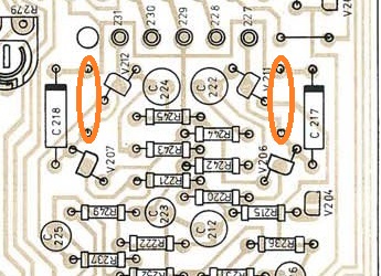

ok1njb
Příspěvky: 85
Registrován: 17 říj 2012, 00:00
#20 Příspěvek od ok1njb »
jestli správně počítám tak při 120mH a kapacitě 1n bych byl s rezonancí na 14,5kHz a to by mělo být v pohodě
při 80mH a kapacitě 1n jsem na 17,8kHz takže také dobré
Příspěvky: 21239
#21 Příspěvek od Hill »
Určitě, tu kapacitu stejně budeš muset vyzkoušet.
Jak to funguje, jsem tu už kdysi vyvěsil, EDIT: našel jsem!
Naposledy upravil(a) Hill dne 20 dub 2017, 09:54, celkem upraveno 1 x.
ok1njb
Příspěvky: 85
#22 Příspěvek od ok1njb »
Hille moc moc děkuji
tenhle graf je prostě super, vše už chápu, holt se člověk musí pořád učit
takže paralelní kapacita ohýbá křivku zesilovače směrem nahoru a vrchol je rezonanční kmitočet L C
p.s. mám připraveno 220, 390 a 470p
a na desce už od výrobce je pro další paralelní kapacitu připravené místo
(51.41 KiB) Staženo 39 x
Příspěvky: 21239
#23 Příspěvek od Hill »
Asi se počítalo s použitím jiného typu hlavy, teď se to hodí.

ok1njb
Příspěvky: 85
#25 Příspěvek od ok1njb »
ano používali různé hlavy, alespoň co vím také maďarské, polské i ruské
asi co zrovna bylo
podle toho grafu je teď jasné proč to nehrálo dobře, zesiloval se vlastně šum
ještě jednou moc děkuji za cenné rady, a dám vědět jak to dopadlo
