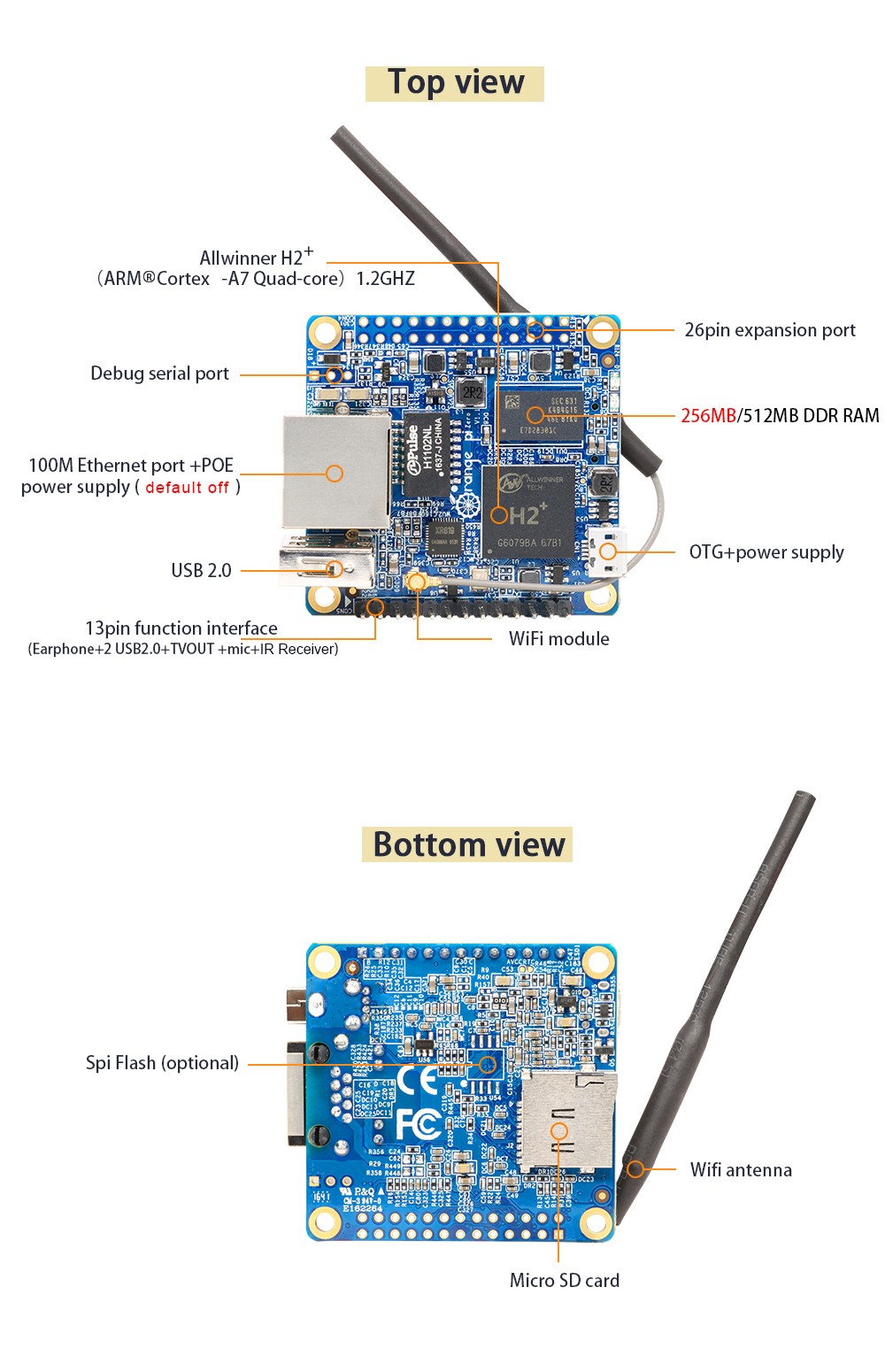

Když už brbláte, tak budu přemýšlet nahlas. Samozřejmě bývají problémy i s různými routery, takže by chtělo obejít i tohle. Existuje třeba Orange Pi Zero, což není nijak drahá věc. Je k tomu i krabička a možná to půjde koupit jako set.
S tím ovládacím prvkem by se to spojilo přes LAN a aby se nemusely nikde tahat kabely, tak přes WiFi by se to napojilo na stávající router, takže NET by měl Orange Pi k dispozici. Samozřejmě by uvnitř běžel základ na Linuxu, na kterém bych já rozjel OpenVPN, které by se spojilo na nějaký server s veřejkou. Na něm by se zprostředkovalo to ovládací rozhraní, které by následně bylo dostupné kdekoliv z NETu.

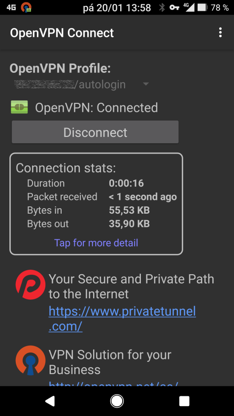

@ZdenekHQ: No vidíš, nakonec se musel spolehnout sám na sebe a to je to, co jsem naznačil. Obejít jednoduše všechny nástrahy např. pomocí ovpn a vykašlat se na pochybné ISP.
Samozřejmě že to bude chtít patřičné usílí a hromadu testování. Sám používám OpenVPN akorát k tomu, abych se na různých free WiFi (mimo ČR) připojil k sobě domů a nikdo netušil, kam se přihlašuju, co prohlížím a stahuju na NB nebo telefonu.
