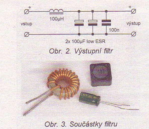

V PE 11 2016 je k odrušení článek, mám od Číňana těch modulů více a nikdy nejdou použít na zatížení, které je u nich uváděno. Pokud se blížím uváděným parametrům vždy je třeba větráček. Ale některé kusy (z DX COM měnič DC 12V na střídavých 240V, 40W) kouřil už při 3/4 zátěži.
(68.78 KiB) Staženo 93 x

#20 Příspěvek od barnodaj »
Prohlídnul jsem tvoje odkazy čínských modulů a myslím si, že při jejich ceně to za pokus stojí. Tedy postavit zdroj podle tvých požadavků. Samozřejmě s tím, že si musíš pohlídat hlavně teplotu, proudové zatížení a možná použít plechovou krabici a patřičné výstupní filtry. Pokud dáš na názory ostatních a sám nic nezkusíš, budeš vědět jenom to co někdo přečetl na internetu, ale už nebudeš znát pravdu.
