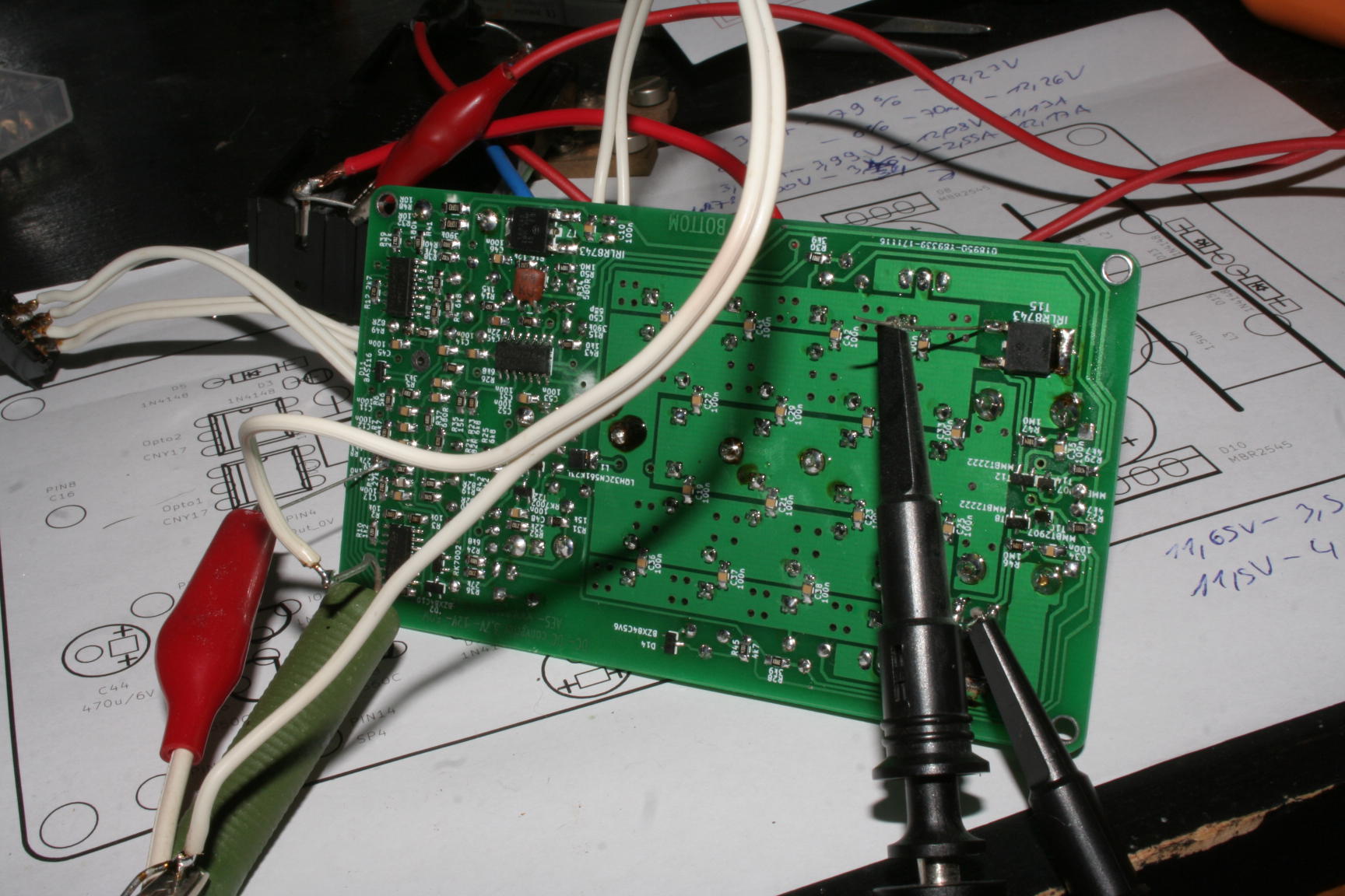

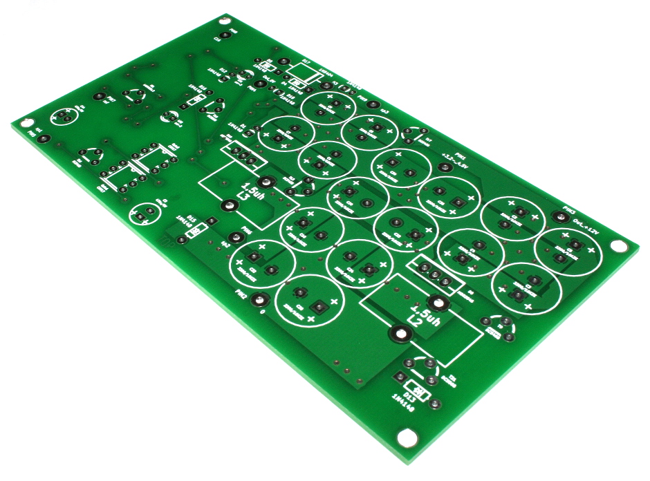

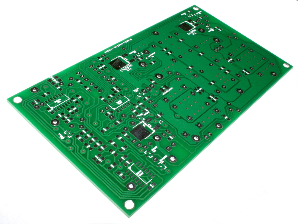

Posílám fotky PCB.
EDIT1: Doufám, že nikomu nevadí, že si tady povedu monolog. Líp se tak uspořádávají myšlenky. Netuším proč, ale to je zkušenost, která funguje.
První problém se nakonec podařilo vodhalit- až teda tehdy, když jsem všechno vyloučil a zaměřil se na parazitní kapacity (popř. indukčnosti), a to i u nevýkonových částí. Dovolil jsem si vedle vstupu komparátoru vést buzení gate mosfetíku RK7002, asi 1,5cm. Spíná to tam dost rychle a komplet to rozhodí hysterezu komparátoru. Vyřeším na vzorku, pozměním layout a uvidí se dál.
EDIT2: Pomalu zlepšuju zapojení a optimalizuju návrh PCB a zkouším to na vzorku (dokonce zkouším i pozměněný návrh PCB, ale jen kde nemusím příliš proškrabávat spoje a příliš drátovat). Hodlám to všechno dostat na vyšší úroveň, než na jaké byl první prototyp, kde jsem si lecčehos nepříliš ideálního původně ani nevšiml. Zatím vyřešen ten RK7002- několikanásobně.

Další úkol: na jednom místě zakmitává celá výkonová "zem". Myslím, že to dělá velká parazitní indukčnost jednoho výkonovýho spoje. Původně, na prvním prototypu, se vedl vzduchem, propojkou, takže neměl paralelně skoro žádnou kapacitu a nemohl zajímavěji zakmitávat. Řídícím obvodům to zakmitávání nevadí, ani výkonovým, páč jsou uzeměný docela logicky. Jenže jeden z MOSFETů je uzeměný do kritičtějšího bodu. Tak se na to brzy podíváme.
pcb (2).JPG- (267.19 KiB) Staženo 178 x
pcb (1).JPG- (299.99 KiB) Staženo 170 x
Stejně je brutální, že první prototyp tak slušně fungoval, ale jak se z propojek udělaly prokovy+ top vrstva, začalo se to hned chovat pološíleně.
Prokovy jsem musel dát z praktických důvodů pod elektrolyty.

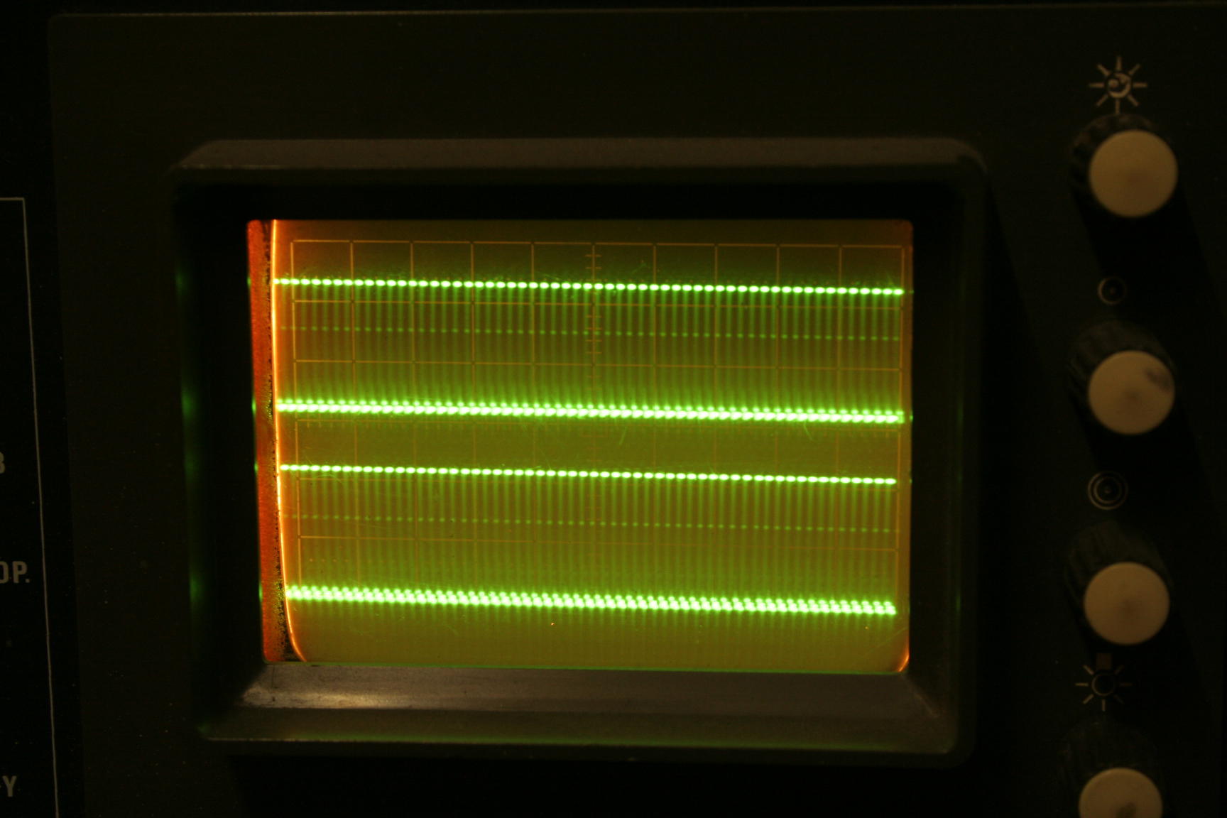

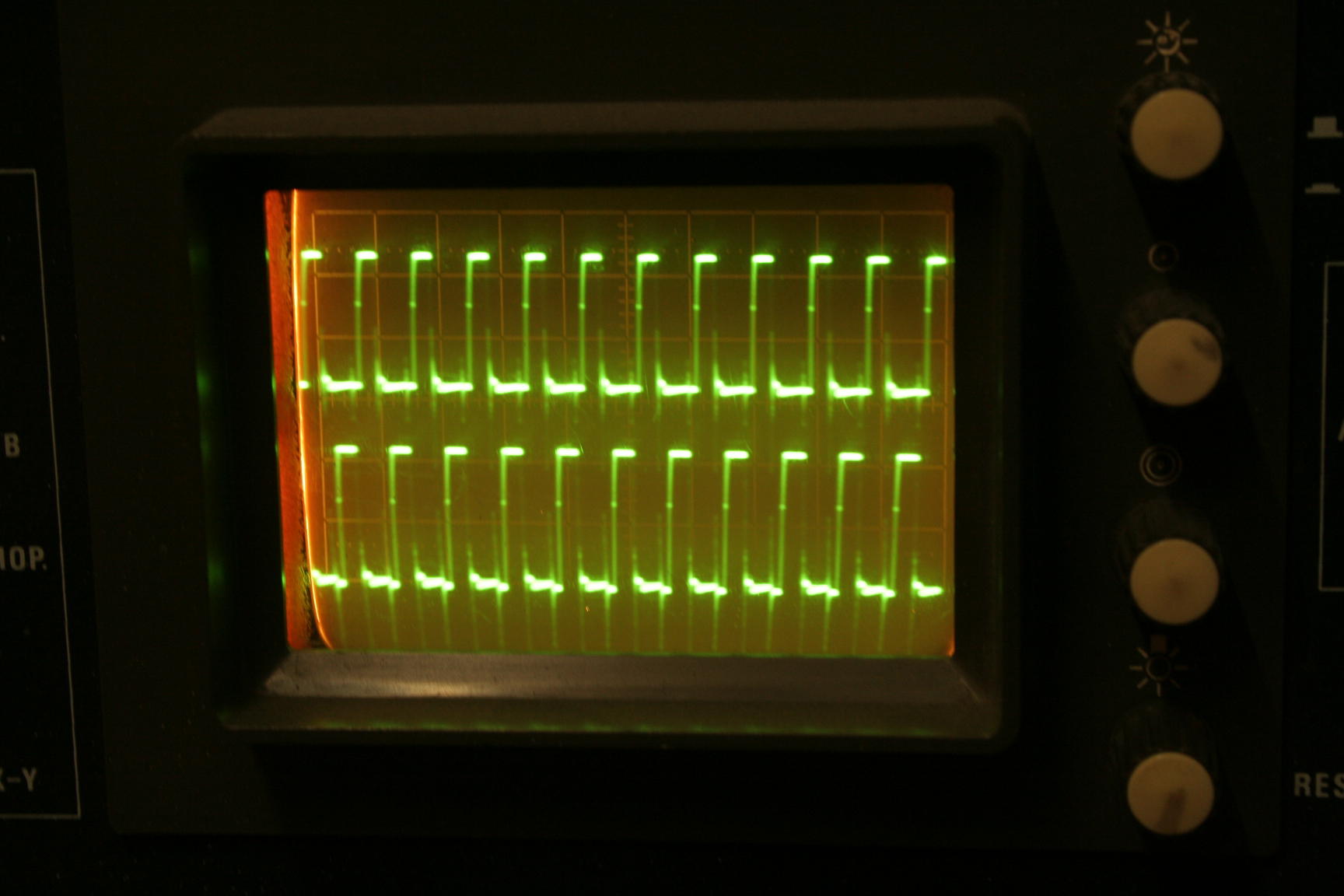

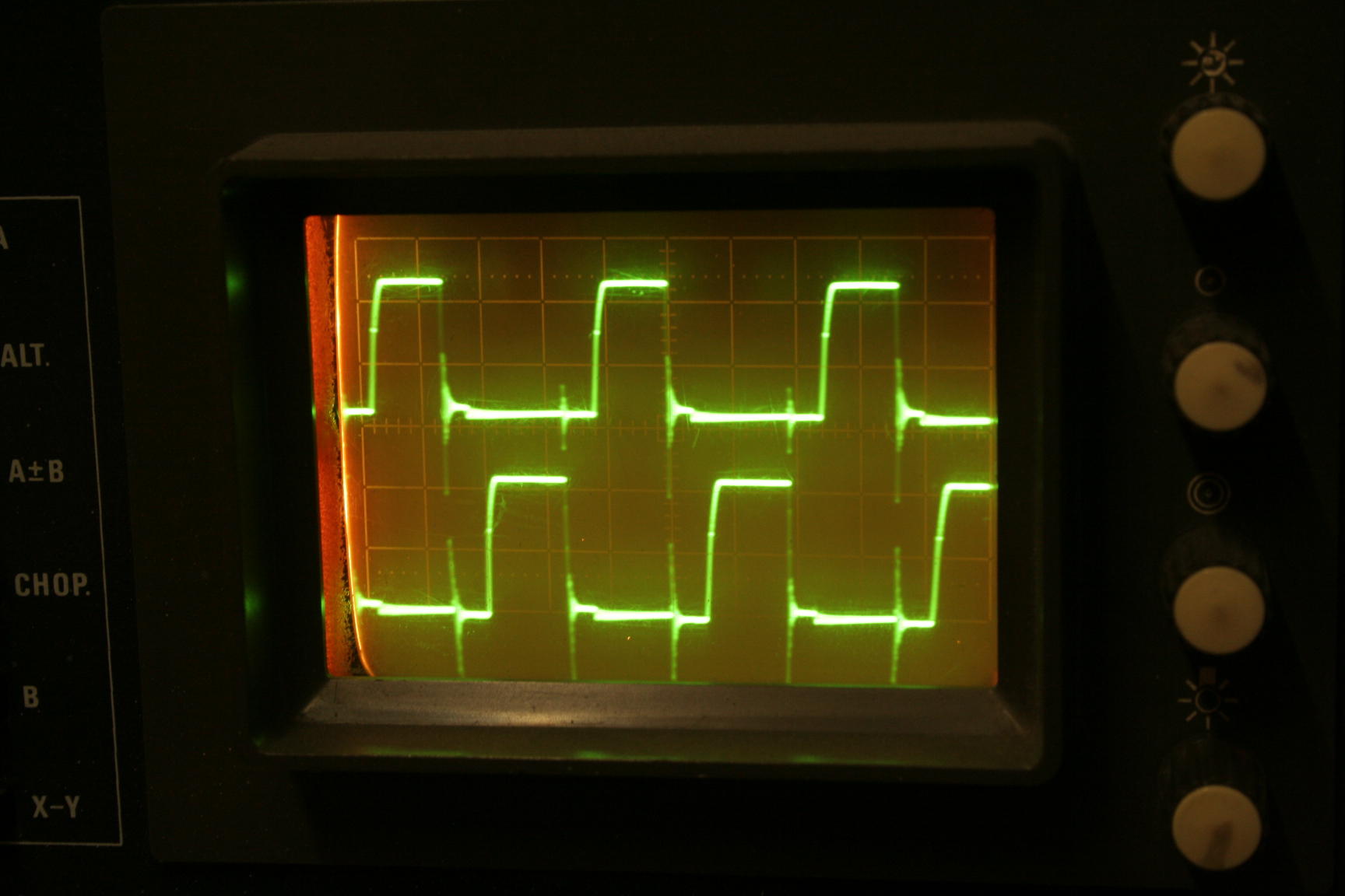

Tak snad už jen vadí jedna věc, a sice, že ty zákmity při vypnutí jednoho MOSFETu vždycky vypnou i druhý MOSFET, pokud se teda sepnutí překrývají (není to případ na obrázcích). Takže má měnič výkon jen asi 40W místo navrhovaných >50W. Zákmity mají kmitočet několik desítek MHz- rezonance parazitních kapacit a indukčností- ale co inicializuje vypnutí, je skok při vypnutí sousedního MOSFETu. Tohle když vychytám, tak budu mít vynikající měnič se 100% bezhlučným provozem. (Tuhle kdykoli jsu nahoře v bastlkoutku, piští mě tam hnusně do uší zdrojík k routeru od internetu- fuj- a to má jen pár Wattů- a tohle můj měnič dělat nebude a ne-e.)

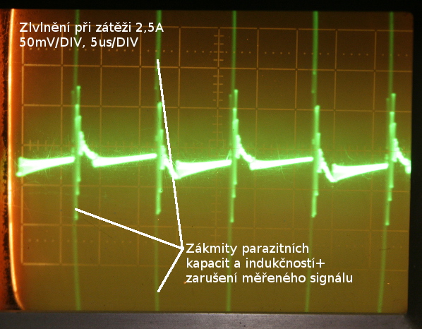

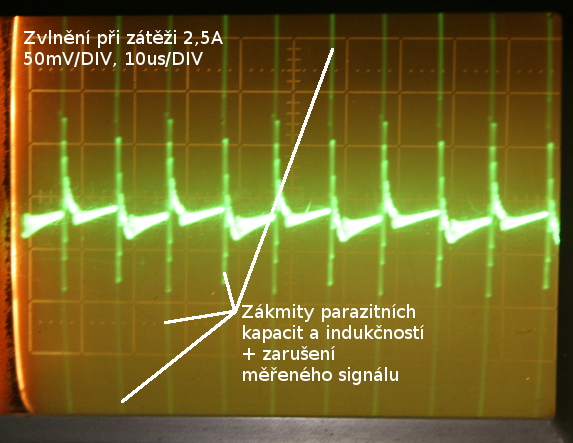

-Zvlnění (rozsah -10°C až +60°C, plný výkon, měřeno přes dolní propust 10MHz): mělo by být lepší než 0,2V pp, viz oscilogramy

IMG_0009.JPG- Zvlnění 2
- (168.78 KiB) Staženo 129 x
IMG_0008.JPG- Zvlnění 1
- (158.29 KiB) Staženo 141 x

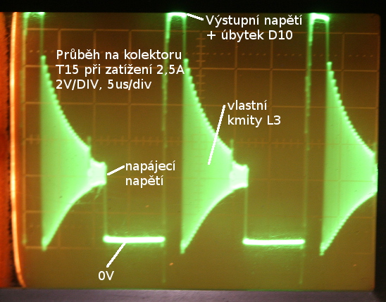

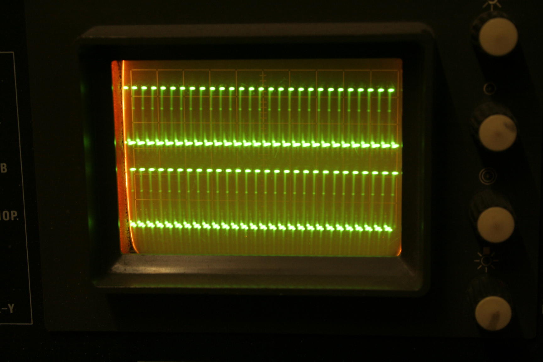

IMG_0011.JPG- Průběh na kolektoru T15
- (143.07 KiB) Staženo 149 x
1. Nahradit T17 MOSFETem s malým Ugsth a zvýšit R31 na např. 150k.
2. Snížit kapacitu výstupního filtru na asi pětinu. Kondenzátory jsem volil jak jsem volil kvůli tomu, že jsou to v mých šuplíkách (pro ten účel vhodný) kusy s nejmenším ESR a největší zatížitelností. Ten ESR je tam hodně kritická záležitost.
Pak by to mělo startovat během jednotek sekund.
