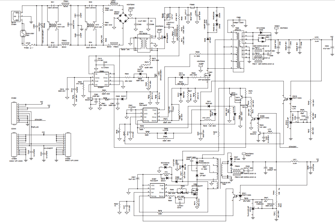

pridávam schému zdroja pre rýchlejšiu orientáciu.

Heňo,
pozerám, že v tejto verzii schémy polomost nie je použitý.
P.S. fóliový kondenzátor C909 pred pred-regulátorom (PFC?) je v poriadku. Vyskúšal som ho prehodiť za iný.

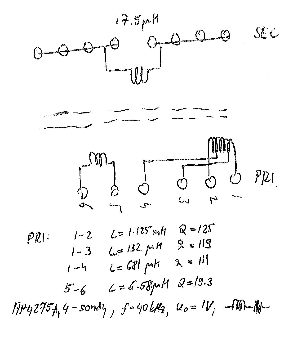

Transformátor som otestoval na činiteľ kvality. Vyzerá to tak, že medzizávitový skrat tam buď nie je alebo sa prejaví až pri vysokom napätí.
Zhruba namerané Q na vývodoch primárneho vinutia bolo nad 100. Merané HP4275A pri 40kHz 4- vodičovou metódou, sériové zapojenie R-L, budenie 1V.
Bližšie informácie o indukčnostiach pridávam v obrázku v prílohe, trafo je orientované vývodmi navrch.
