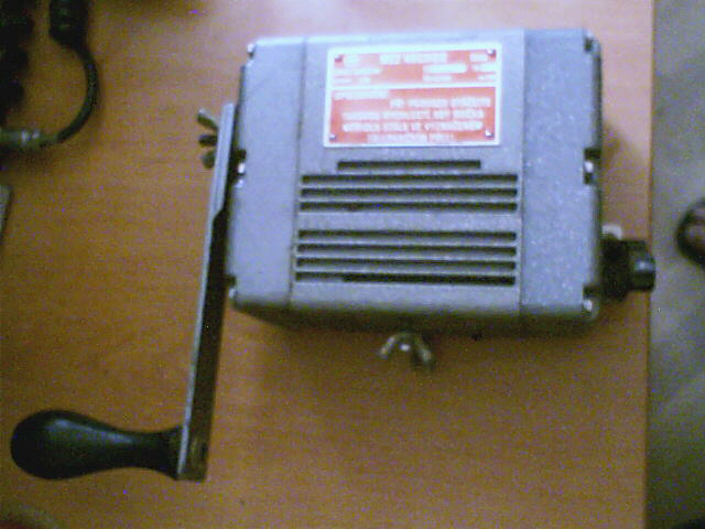

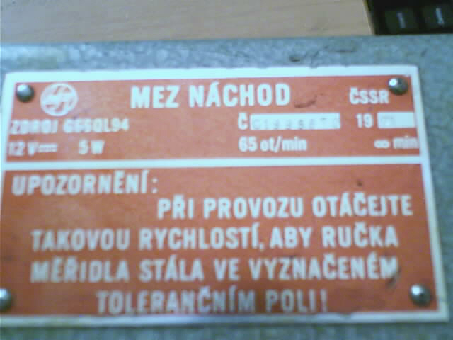

Třeba i tohle
(101.44 KiB) Staženo 150 x
(143.08 KiB) Staženo 71 x
