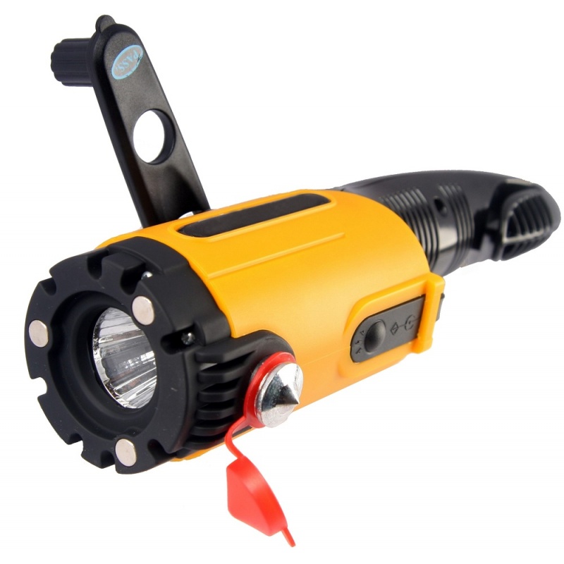

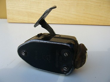

Taky existují ruční svítilny na ruční pohon (s dynamem). Dříve na klasickou žárovku, dnes na LED (i s akumulátorem).
Např.: https://www.eva.cz/zbozi/54836/svitilna ... %20dynamo/
https://www.sbazar.cz/tat35/detail/2223 ... a-na-kliku
Svítilna Activer LED multifunkční, dynamo
(98.29 KiB) Staženo 178 x
RETRO svítilna
(19.74 KiB) Staženo 230 x
