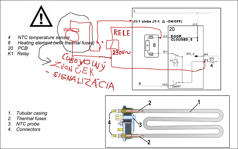

#30 Příspěvek od procesor »
Pračku otvoriť pri vyhrievacom telese. Tam sa dá pripojiť relé na 230V ac a na kontakty relé pripojiť nejaký zvonček, svetlo,..... Ak by zvonček bol napájaný z L a N za ON/OFF vypínačom, nemusela by sa signalizácia vypínať ešte ďalším vypínačom, aby otravoval len pri zapnutej pračke.
