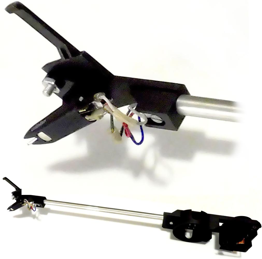

Ano, se zvedáčkem někdy problém byl, ale většinou se dal rozhýbat, přinejhorším bylo potřeba sehnat kapku silikonové vazelíny na dotlumení. Když nebylo přerušené jedno z vinutí motoru, pak běhový kondík je nahraditelný. Přenosky i řemínky lze dodnes koupit (teda tento týden mají prodejci vesměs inventury, takže to chce počkat).
Je to povedené šasi a za repasi stojí.
Celeron píše:...Dal jsem tam nějakýho magnetodynamickýho Concorda od Ortofonu...
Tak to by mě zajímala fotka, jak jsi ho tam dostal, a jak jsi dodržel vodorovný snímací úhel. jestli se ti to povedlo. Řekl bych ale, že Concorda nemáš (toho bys ani do NAD5120 neměl jak dát), že tam máš nějakou normální MM přenosku s 1/2" roztečí šroubků...
Concorde totiž znamená druh montáže a připojení přenosky na konektor v zakřivené trubce, zajištěná je pak převlečným kroužkem (podobné uchycení bajonetovému), manipulační ručka není součástí raménka, ale přenosky, a vyměňuje se s přenoskou. Přenoska nemá kolíkové kontakty, ale jen jakési "pecky", kterými se opře o pérka v konektoru raménka.
Tak vypadá 1/2" Ortofon OMB 5 E ve skořepině NC470. Pod ramínkem NAD 5120 to dopadne stejně.
