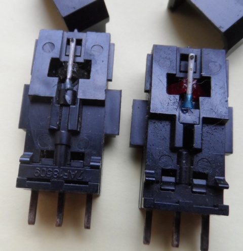

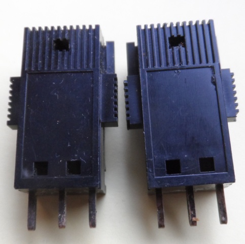

mám tu nějaké bez označení, tak jestli to poznáš dle foto?
a hc07 jsem tu na foru myslím nabízel celé ...
(97.28 KiB) Staženo 222 x
(88.37 KiB) Staženo 237 x
#12 Příspěvek od sinclair »
Tak aspoň zkus na milivoltmetru jeden a druhý krystal, pohýbat chvějkou doleva doprava, mělo by to takhle vylítnout aspoň na 300-400mV, jinak ale u klasických VK bývají dvojčata dávno rozpadlá a přenoska nic nedává.
