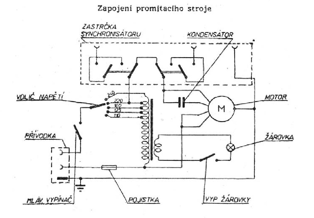

> Hill
Promítačky mívaly nějaké připojení pro synchronizaci s magnetofonem.
Vůbec nerozumím, na jakém principu to fungovalo.
Mám tu (zatím nezprovozněnou) Am8 a má nějaké synchronizační zdířky.
Nedá se tím nějak regulovat rychlost motoru?

Pro AM8 se používal synchronizátor SM8, položil se vedle magnetofonu, seřídila se výška, aby pásek procházel rovně (cívky byly dál uložené na magneťáku, ten zajišťoval i přivíjení a převíjení). Pásek se ale zaváděl mimo páskovou dráhu magnetofonu, vedl se dráhou synchronizátoru. Ten byl s promítačkou spojený mechanicky ohebným hřídelem (tachometrovým bowdenem) nasazeným přímo zpředu na královský hřídel projektoru.
Předpokládalo se, že projektor bude mít tak stabilní otáčky, že nebude třeba se zabývat kolísáním rychlosti pro zvuk, ale to fungovalo jen se zcela novým ohebným náhonem. Jak měl už někde vůli, začalo se kolísání zhoršovat.
Proto příště Meopta volila opačný postup - nesahat na rychlost posuvu pásku, to by bylo ve zvuku slyšet, drobného zpomalení nebo zrychlení filmu si ale sotva kdo všimne, tak budeme synchronizovat projektor podle značek na pásku.
Nějak si nevzpomínám na to, že by AM8 měla vyvedený nějaký kontakt, jen zástrčku k napájení synchronizátoru, ale Meos Duo kontakt má, spíná s každým čtvrtým políčkem.
Synchronizátor byl už tranzistorový, pro značky využíval nevyužitou stopu čtvrtstopého záznamu, jejíž hlava je u čtvrtstopých monofonních magnetofonů Tesla (počínaje typem Sonet B3) vždy přepnutá na konektor pro externí snímací zesilovač (a u řady B4 slouží tento konektor také pro dálkové ovládání magnetu přítlačné kladky). Při záznamu má projektor nastavenou konstantní rychlost a synchronizátor ukládá na tu volnou stopu s každým čtvrtým políčkem krátké pípnutí, podle kterého pak při projekci kontroluje rychlost projektoru a přidává nebo ubírá motoru otáčky, aby se další pípnutí krylo časově s impulsem z kontaktu v projektoru.

Hille,
teď to vůbec nechápu. Na synchronizátoru SM8 žádnou snímací ani záznamovou hlavu nevidím. A z nějakého obrázku si pamatuji, že pásek u Sonetu Duo vedl páskovou dráhou. Moje představa byla taková, že na Sonetu bylo zařazeno přehrávání + pauza a projektor AM8 si přes ohebný hřídel zajišťoval posuv pásku magnetofonem.

#22 Příspěvek od elektrosvit »
Do něj se podle mě nevede napájení, uvnitř bude jen spínací kontakt, který po stisknutí zeleného tlačítka sepne motor projektoru a začne projekce. Zároveň se k sobě přitisknou oba pogumované válečky a začnou unášet magnetofonový pásek. Plochá vidlice od synchronizátoru se připojí do zdířek nad pojistkou.
A ještě jedna věc- synchronizátor byl znázorněn na levé straně magnetofonu, takže nemohl zajišťovat posuv pásku magnetofonem, jak jsem psal na předchozí straně . V tom případě by musel být na pravé straně magnetofonu. Posuv pásku si musel magnetofon zajistit sám. A stisknutím zeleného tlačítka došlo jen k provázání chodu obou přístrojů, jinak si to celé neumím představit.

#23 Příspěvek od Osmdesat »
Aha, takže ty zdířky slouží jen k sepnutí motoru. Ale co ty přepínací kontakty tam? Ty se rozepnou při zasunutí zástrčky, a odpojí tak motor?

#24 Příspěvek od Hill »
No vidíš - z mlhavých vzpomínek jsem viděl ten synchronizátor vpravo. Ale přiznávám, za tyto vzpomínky neručím. Navíc jsem ho nikdy neviděl otevřený a i ta nejobsažnější informace z knížek o amatérském filmu říká jen tolik, že posuv pásku je s posuvem filmu synchronizovaný mechanicky ohebným hřídelem. Detaily žádné.
Jestli tedy mechanický převod z projektoru s vlastním pohonem do synchronizátoru, jímž procházel pásek tažený magnetofonem, pak ten synchronizátor musel nějak porovnávat buď polohu hřídele bowdenu s polohou unášené kladky na synchronizátoru, nebo kladku pohánět tím bowdenem a hlídat smyčku pásku na odtahu do magnetofonu.
Ví vůbec tady někdo, co měl ten synchronizátor uvnitř?

#27 Příspěvek od elektrosvit »
Synchronizátor SM8 bude určitě fungovat na podobném principu. Ovšem není na něm vidět žádná pohyblivá kladka (kromě přítlačné). Uvnitř se bude zřejmě porovnávat rychlost velké pogumované kladky unášené magnetofonovým páskem (proto byl synchronizátor nakreslen na levé straně magnetofonu) s rychlostí jiného kola poháněného přes převody ohebným náhonem od projektoru, jak už jsi, Hille, nastínil. Nějakým mechanismem se pak bude ovládat kontakt. Reostat asi ne, projektor Bolex z obrázku bude mít komutátorový motor, jehož otáčky se reostatem řídit dají. AM8 má motor asynchronní. Je možné, že bude uvnitř předřadný odpor, který bude v případě poklesu otáček zkratován, tedy skluzová regulace. Stále jsme však v rovině spekulací, napověděla by jen fotka vnitřku synchronizátoru. Nepodařilo se mi žádnou najít.
