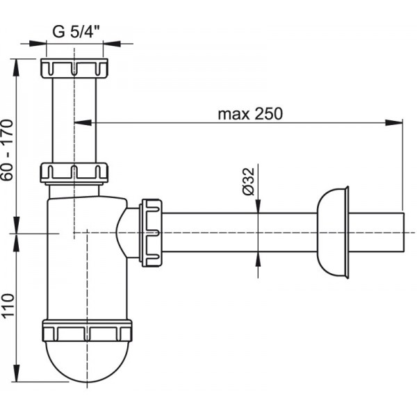

Mívali jsme u umyvadla tenhle sifon, do něhož byla svedena i pračka. Ucpával se velmi ochotně. Chtělo to nějak pořešit.

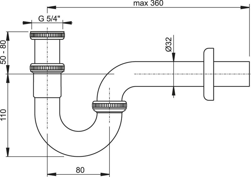

#27 Příspěvek od Hydrawerk »
Namontoval jsem tam trubkový sifon a ten už se ucpává daleko méně. Voda má nyní snahu všecko odplavit, nejsou tam žádné překážky, kde by se usazovaly nečistoty. Nevýhodou je hlasitější bublání, fakt je to slyšet.

Ten "obycajny" sifon sa da zospodu otvorit a vycistit. Ale ked je problem az za sifonom, tak ti to nepomoze...
