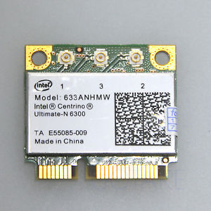

Ale za 150 Mb/s by se to na blízko slinkovat mělo, protože Centrino je 3x3 a snad je v tom NB zapojeno aspoň jako 2x2.

Zkusil jsem jak jsem již psal nastavit na routeru 40MHz natvrdo. U Centrina je možnost nastavit auto a nebo jen 20 MHz, tak jsem nechal auto. Na vzdálenost 1metr jsem zrestartoval Router a pak NTB. Bohužel to skončilo zase 72Mbps. Tak netuším, v čem je dílo. Mám slíbíno od místního prodejce PC od kterýho mám NTB vyzkoušet na gigovým dvoubandu, co ta moje kabelová a WiFi karta v NTB dokáže.
Příspěvky: 20526
#28 Příspěvek od Celeron »
Tak jsem se vrtal v nastavení routeru a Centrina. V routeru jsem dal automatický nastavení kanálu, protože podle scaneru na k12, co jsem používal doteď se nacpal někdo s -60 dBm a tak se to asi rušilo. V Centrinu jsem na zkoušku v Upřesnit povolil "nekompatibilní s šířkou 40MHz. A kupodivu po restartu routeru a NTB mám ve stavu bezdrátovýho připojení 150Mbps a při kopírování to valí 10,2 - 10,9 MB/s. To už je jinčí cvrkot. Zajímavý je, že po drátě je jede jen o 1-1,3 MB/s rychlejc. A ještě zajímavější je, že na tech 150mbps se to slinkuje i pokud je NTB téměř na hranicích dosahu. Tohle mě asi zatím bude stačit, kupovat router 300Mbps asi nemá moc smysl a 600 nebo 1000 je už skoro za dvojku.

Šikula, takže nakonec se podařilo. 300 už je duchařina, ono šířka kanálu 40MHz je vlastně půlka celého 2.4GHz pásma.
