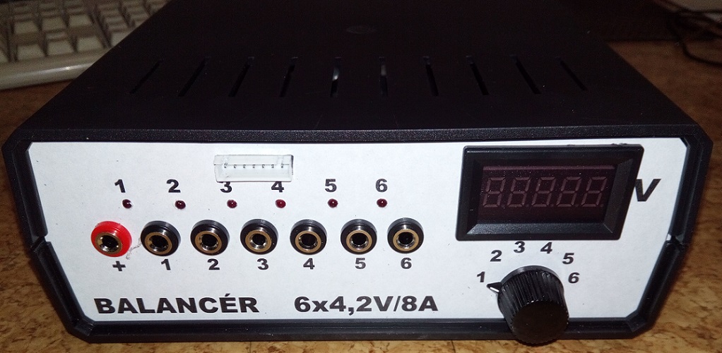

Tak jsem panely nakonec vytisknul na laserce na Labelovou samolepku A4. Přes to jsem pistolí několikrát naprášil vodou ředitelnej polyuretanovej lak. Nesmí se nadojit jednou silnou vrstvou, Label papír by se zvlnil.
Použil jsem co dům dal a celkem to vypadá dobře a šmatlání prstama to snáší bez problémů.

fotka?

Pro mě do dílny dobrý. :lol:

:-) mě šlo o "kvalitu"/použitelnost ne o design, a to je tuším slušné
co se týče designu:
- potisk lepší než krabička
- jde to vylepšit - jiný font, jiná velikost písma
PS: já teď zkouším gravírování do černě eloxovaného hliníku, snad se to povede, kdyžtak sem pošlu taky fotku
