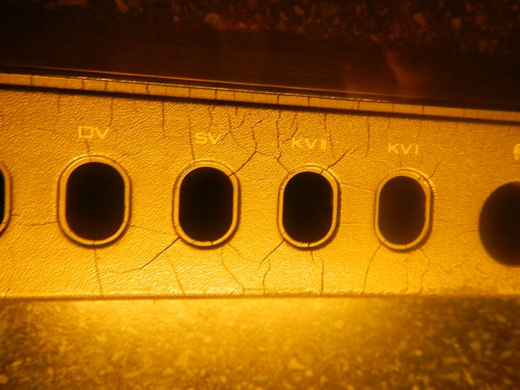

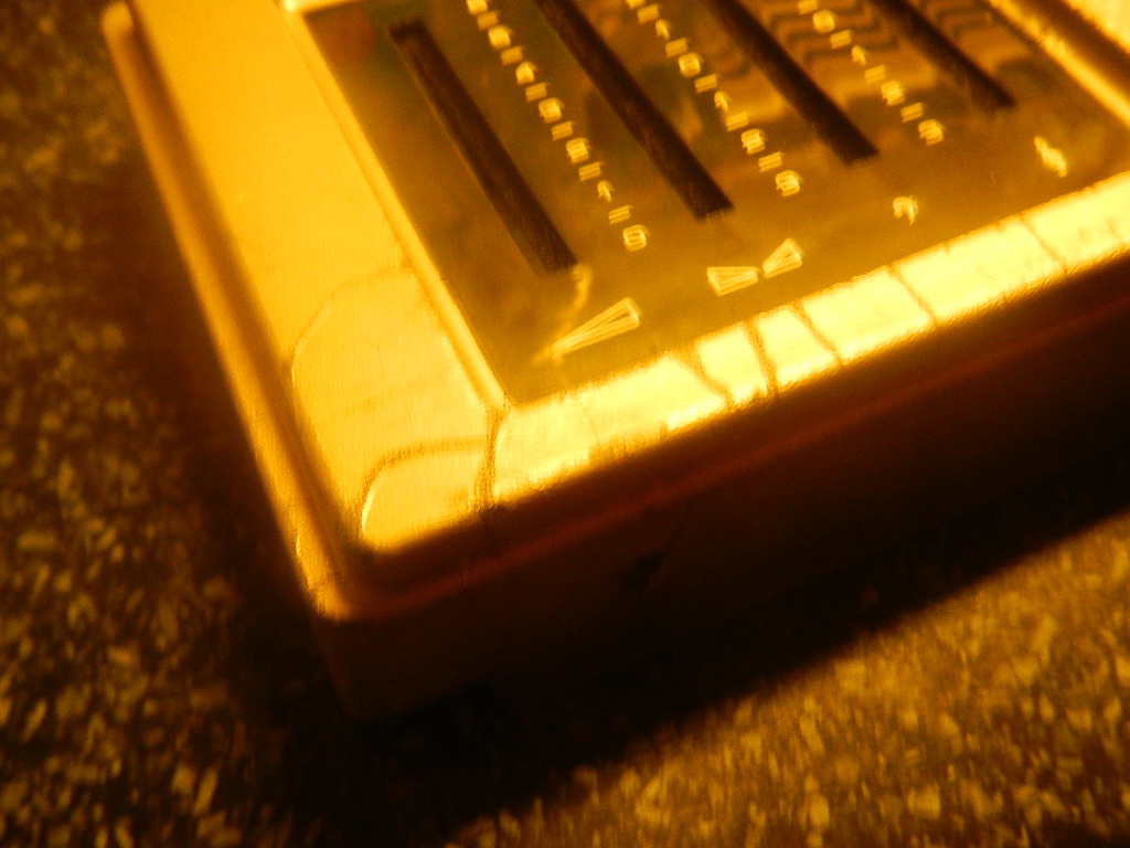

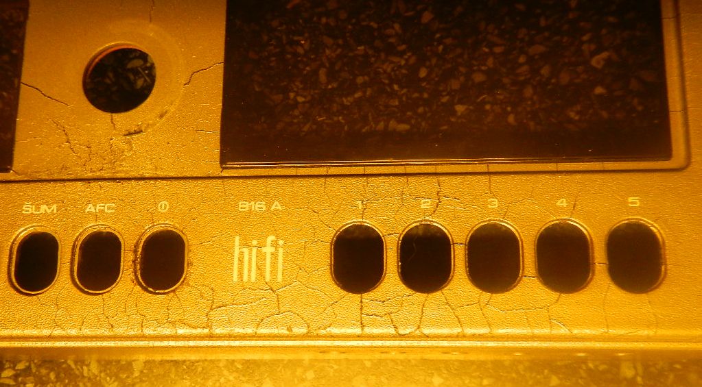

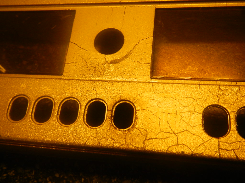

Přední panel na Tesle 816a nebo 3606 jsou stříkané, ale barva se olupuje a praská. Asi nebude problém to zlehka opískovat a znovu nastříkat. Ale co s tím popisem. Vůbec popis třeba na 813a nebo 814a je velmi precizní a drží, asi je to tím že je to na hliníku a né na plastu, i když třeba takový B101 je taky na plastu a popis je i po letech perfektní.
-Kde a jak by se tedy nechal udělat nebo někde zadat popis na přední panely. Pokud máte zkušenosti s tímto problémem, prosím o radu.
