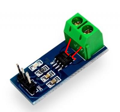

Co se týče spolehlivosti, tak to nejlépe napsal PavelFF a Victronix. Do žádného rozváděče to prostě není ani dělané a podle fotky v odkazu spíše na spínání SS proudu. Zajímalo by mě, co to bude dělat při x-tém vypnutí odběru 10-20 A z hlediska spolehlivosti.

Tohle je fakt hračka. Používám nějakou 10A verzi u DCC kolejiště.

Když je blbej tišťák, tak ho upravím, shora přiletuju 2 kousky drátu, strčím do čokolády a je to

Tistak vypada v pohode, jen ty svorkovnice dovedou obcas vyhoret kdyz jsou blbe udelane. A izolacni vzdalenost se mi taky moc nezda na poziti na sitove napeti.

no třeba takový LNK304 v pouzdru SO8 v síťovém zdroji kde je na filtračním kondenzátoru přes 300V mě izolačními mezerami taky moc nenadchnul ale kupodivu funguje.

Tam to neni galvanicky oddelene od site.

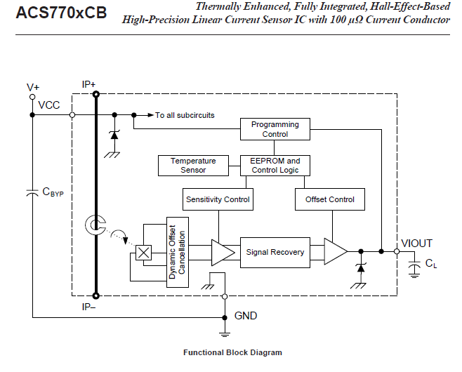

Koupil jsem a přeměřil ACS770. Pěknej průsvih.
Je tady někdo, kdo dokáže vysvětlit, proč se tomu v rozsahu napájecích napětí 4.5V až 5.5V mění "střední" hodnota na výstupu bez proudu mezi 2.3V až 2.8V?
Co to má jako být? K čemu je pak ten orloj uvnitř?

Co to jako má být? No Vcc/2, dyť to máš napsaný v datašítu, stačí se do něj kouknout. :roll:
To jsem zvědavá, jak budeš vyvádět, až zjistíš, že i výstupní signál je úměrnej napájecímu napětí (ratiometric output).

lesana87 píše:Co to jako má být? No Vcc/2, dyť to máš napsaný v datašítu, stačí se do něj kouknout. :roll:
Všiml jsem si hodně věcí, ale tohoto fakt ne.
Dá se předpokládat, že ty v SO8 jsou na tom stejně?

Třeba teď pochopíš, k čemu jsou dobrý ty "ošizený" A/D převodníky, co mají jako referenci napájecí napětí. :wink:
