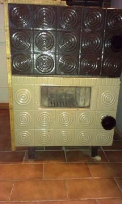

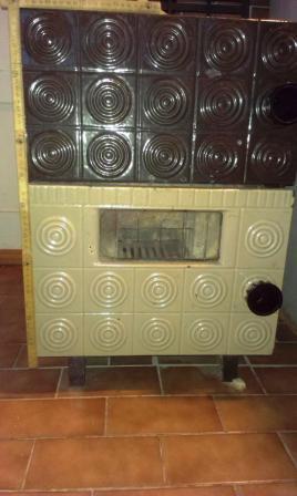

Zdravím, mám kamna ještě od dederónů, každý rok sice musím opravovat praskliny v šamotu, ale furt v pohodě. Taky mám na spodních dvířkách sklo složené z kousků, zřejmě kvůli roztažnosti a praskání. Už jsem chtěl ten vadný kousek(krajní) vyměnit, ale po přečtení příspěvků mně přešla chuť, radši zvolím plech a co odborníci na nerez plech?
Netopím nějak moc, aby kamna "hučely", ale přikládám dřevěné brikety a mohlo by se stát, že se nějaká dokulí ke sklu nažhavená a je vymalováno.

To jsou stáložárky na uhlí a u skla má být litinový hřeben kvůli oddálení paliva. Nějak se mi nedařilo zprovoznit je na dřevo, tak jsou odstavené.

kejki: samozřejmě, že hřeben tam není a nevím, jestli byl nebo otec nepochopil na co je.
