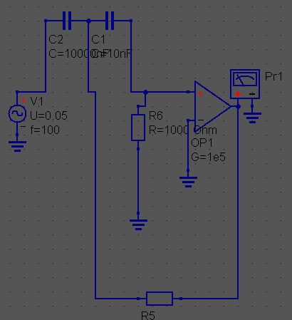

Zatímco svět spěje k silvestrovskému orgasmu, já bych potřeboval vyřešit ještě jednu věc: dal by se do toho Actidampu nějak zakomponovat podzvukový filtr, bez dalšího množení aktivních prvků?
Momentálně sice používám zesilovač, který má dost účinný strmý "Rumpelfilter", ale plánuji přechod na modernější zesilovač, který tuto "vymoženost" již nemá.
Pokud nepoužiji podzvukový filtr, houpou mi basové membrány.
Záznam ukázal přítomnost 10Hz kmitočtu, to bude asi dolní rezonance mé přenosky. Byť malé nerovnosti na desce tuto rezonanci vybudí.
Narazil jsem v literatuře na zapojení horní propusti vizte obrázek. Má mít strmost cca 15 dB/okt, což mi přijde dostačující, pokud se k tomu ještě přidá horní propust tvořená C8. Výhoda by byla, že už bych nemusel nic dalšího věšet do záporné ZV. Většinou vídám různé RC "žebříky" ve funkci strmých filtrů, což už mi tady přijde moc.
Tuhle horní propust bych chtěl zavěsit do kladné ZV výstupního OZ, záporná ZV by zůstala stejná jako dosud. Zlomový kmitočet bych viděl někde kolem max. 30 Hz, výš ne.
Ještě mě také napadlo dát pasivní RC žebřík na výstup prvního OZ...
P.S. Těch hodnot na obrázku si nevšímejte, jde o nástin topologie. Bohužel se mi tohle zapojení nepodařilo odsimulovat (program qucs), při různých hodnotách mi to stále ukazuje stejný kmitočtový průběh, ale chyba bude asi na mé straně, s tímhle programem se teprve učím.

#30 Příspěvek od sinclair »
A nestačila by vhodnější volba toho C8? Subsonic do celkové ZV toho předzesu dát nemůžeš.
