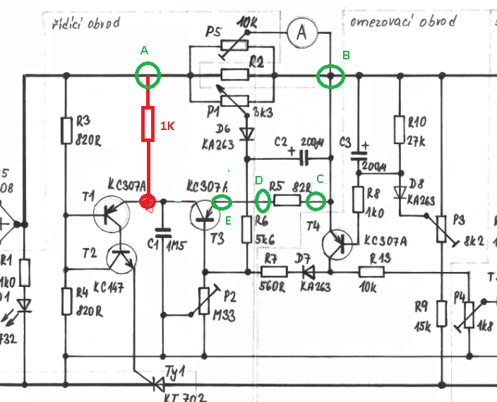

Zmeraj R5 - 82Ω či je v poriadku...

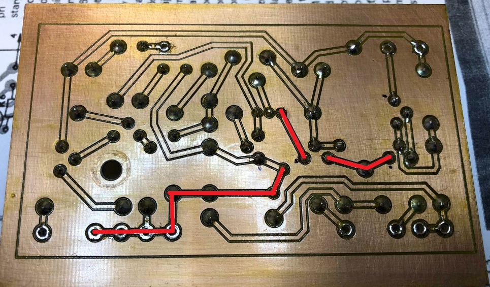

Při pohledu na ty fotky se mi mimoděk vkrádá myšlenka na svod nebo zkrat některý z těch pájecích plošek na okolní rozlitou zem ...

Pripojil emitor T1 na plus - tyristor otvorilo naplno...
Pripojil bázu T3 na mínus - nič...
Prepojil T3 - zrejme asi emitor-kolektor - slabé impulzy na TY
Z toho mi vyplýva vadný R5 - veľký odpor..
U tých zelených odporov sa často stáva, že sa pri montáži poškodí...

Já mám podezření na T3. To tvrdé spojení báze na zem ho muselo odpálit. V tom případě by mohl být i R5 načnutý.

Píše, že to pripájal cez 1K odpor, ale ani bez neho by to T3 nemalo ublížiť, lebo to isté sa stane pri vytočení P2 do krajnej polohy...
Keby mal T3 zvod C-E tak by to šlo naplno a pri spálení C-E a následnom prepojení to zas musí zopnúť naplno.... ten odpor bude v prdeli. Veď cezeň sa má nabíjať C1 a privádzať napätie na E - T1.
Zistenie už musíme nechať na autorovi

R5 je OK. Vlastně jako všechny ostatní odpory, znovu jsem to proměřil. Propojování sem dělal přes rezistor 1k, jen C-E u T3 jsem propojil natvrdo. Inu, nejede to. Ale hlavní je, že se mi tady ozval někdo kdo to stavěl a jemu to jelo.
Pod lupou sem prošel DPS, nikde není svod. Měl jsem to po prvním pájení čisté, ale jak sem se v tom pak byl nucen vrtat, tak sem to odsávací licnou máznul cínem i mimo plošky, no.
Udělám tu DPS znova, stejně bych tam chtěl něco upravit na velikosti plošek pro vodiče. Tak udělám širší drážky. A koupím nové součástky. Je to pro mě snadnější. Zapojení vodičů jsem měl přesně podle schématu, ani nevím kolikrát už sem to kontroloval podle návodu.

Cez 1k odpor z plusu (A) na E - T1 si písal že tyristor zopne, tak pripájaj ten odpor z E - T1 na ostatné vyznačené body (BCDE) - priamo na nožičky súšiastiek ... niekde máš zrejme prerušený spoj na plošáku - mikrotrhlina.
Pípákom (diodovým testom) prekontroluj vyznačené cestičky.

Pokud se při oživování otočí trimr P2 do horní krajní polohy, pak podle Ohmova zákona teče přes něj a přechod E-B T3 a odpor R5 (82Ω) proud 235mA (při napětí Usek=20V), což znamená, že se zakouří buď z R5 (4,5W) nebo z části trimru P2 nebo se poškodí T3 (kdo umře dřív, zachrání ostatní). Ale bez následků to určitě nebude.
Pak to také nemůže fungovat.
Myslím, že je na místě zkontrolovat tyto tři součástky.

Právě že žádný kouř neuniknul, neudělalo to prostě nic :) Včera sem ještě prošel trimry, tranzistory měl venku, odpory jsem proměřil. Jeví se to všechno že to má správné hodnoty. Tranzistory jsem měl v měřáku, normálně to indentifikuje typ NPN/PNP a vypíše hfe, tak soudím že jsou v pořádku.
Součástek sem koupil původně dost, klidně složím ještě jednu DPS. A samotná DPS mi výroba v gravírce zabere asi 20 minut. Ale projdu doma ještě tu původní, propípám trasu a zkusím podle návodu od dreda jít s odporem 1k po trase.

To, že neuniknul, není důkaz, že se nic nestalo. Pokud byl trimr P2 v horní krajní poloze, muselo se stát. Jedině nedokonalost provedení trimru (M33) může zabránit přetížení.
V každém případě platí zákaz otáčení trimrem P2 do blízkosti jeho horní krajní polohy.
