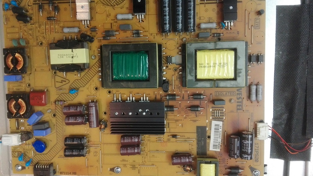

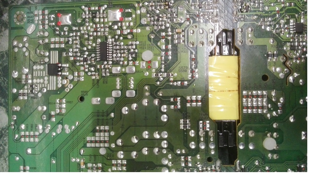

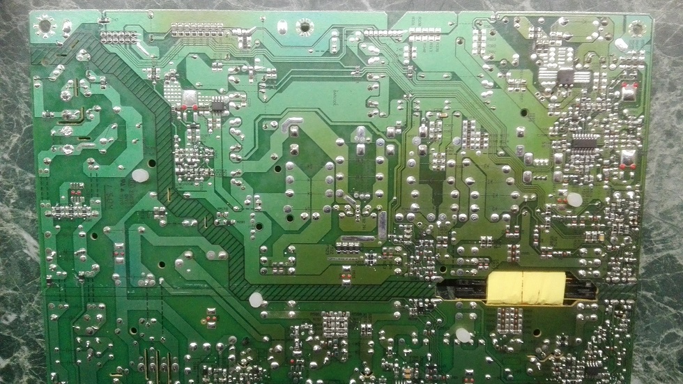

. Ten proud 520 mA je naprosto šílený, a je zázrak, že LED ještě žijí. Každopádně dostaly tak po palici, že by asi bylo velmi nežádoucí pokračovat v pokusech s tou horní polovinou led bez předchozího umravnění proudu.
Nevím, jakým způsobem se řídí proud LEDkami, s Panasonikem mám téměř nulové zkušenosti a poctivě přiznávám, že o nich také téměř nic nevím.
ALE: píšeš dvě haluze, tedy dvě větve. Měly by tam někde být dva výkonové prvky, pravděpodobně FETy, každý pro jednu tu větev. Spodní konec řetězce ledek by mél být připojem přímo, nebo přes něco na kolektor(DRAIN) tranzistoru. V emitoru(source) odpor nebo několik odporů malé hodnoty, jejichž výsledný odpor určuje maximální proud ledkami.
Jedním z důvodů toho likvidačního proudu může být proražený tranzistor připojený k té horní polovině ledek, nebo nějaký jiný zkrat kolem. Pokud najdeš zkrat, zkus odpojit ty horní pásy, pokud mají konektor. Možná naskočí alespoň na chvíli dolní polovina podsvitu. pokud ano, můžeš zkusit, pokud máš osciloskop, změřit, co je na emitoru toho druhého tranzistoru. Měly vy tam být impulzy, které se budou měnit při nastavování podsvitu ovládačem, Ale nemusejí tam nutně být, záleží na způsobu zapojení regulačních obvodů. V tomto stadiu to ale není podstatné. nejdřív je nutné řešit tu horní "haluz", než ti zemřou další LEDky. Dej pak vědět. František
a 2) Kdo ti poradil uzemnit napájení LEDek? To máš docela kliku páč tohle udělat s většinou jiných TV tak jsi definitivně skončil. On totiž ten FET co ty LEDky uzemňuje není ochrana nýbrž regulátor právě toho proudovýho zdroje. Jeho překlenutím pereš do pásů ne maximální ale daleko větší proud. Možná 580mA

Jen tak namátkou jsem jí chtěl najít a hned první mi vyskočil opravný balíček pro tuto desku, možná něco napoví.
