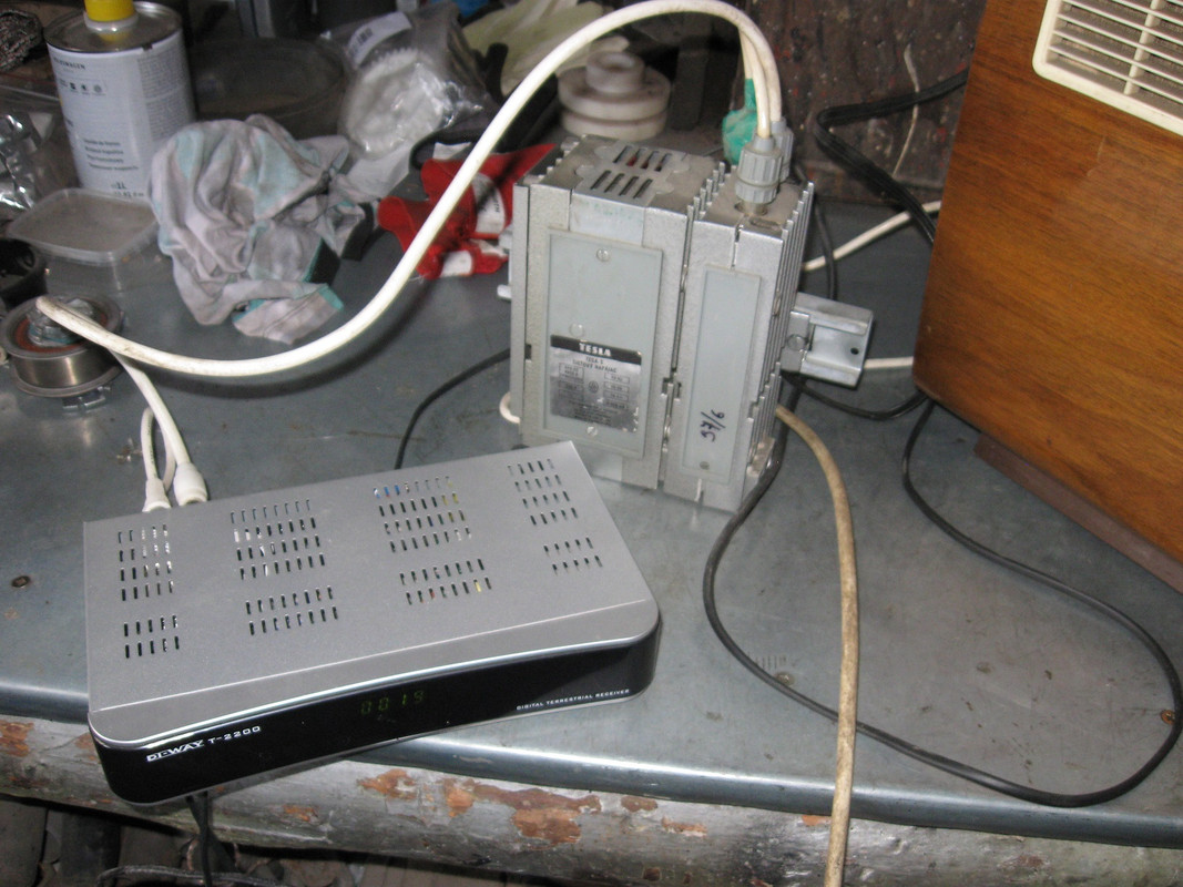

Dnes jsem ho zkusil po asi 8 letech odstávky zapnout a normálně bez problémů naběhl. Je fakt, že většinu svitků jsem před lety vyměnil. Pospojoval jsem to tak jak jsem to před lety používal, tedy STB s modulátorem, konvertor a TV.

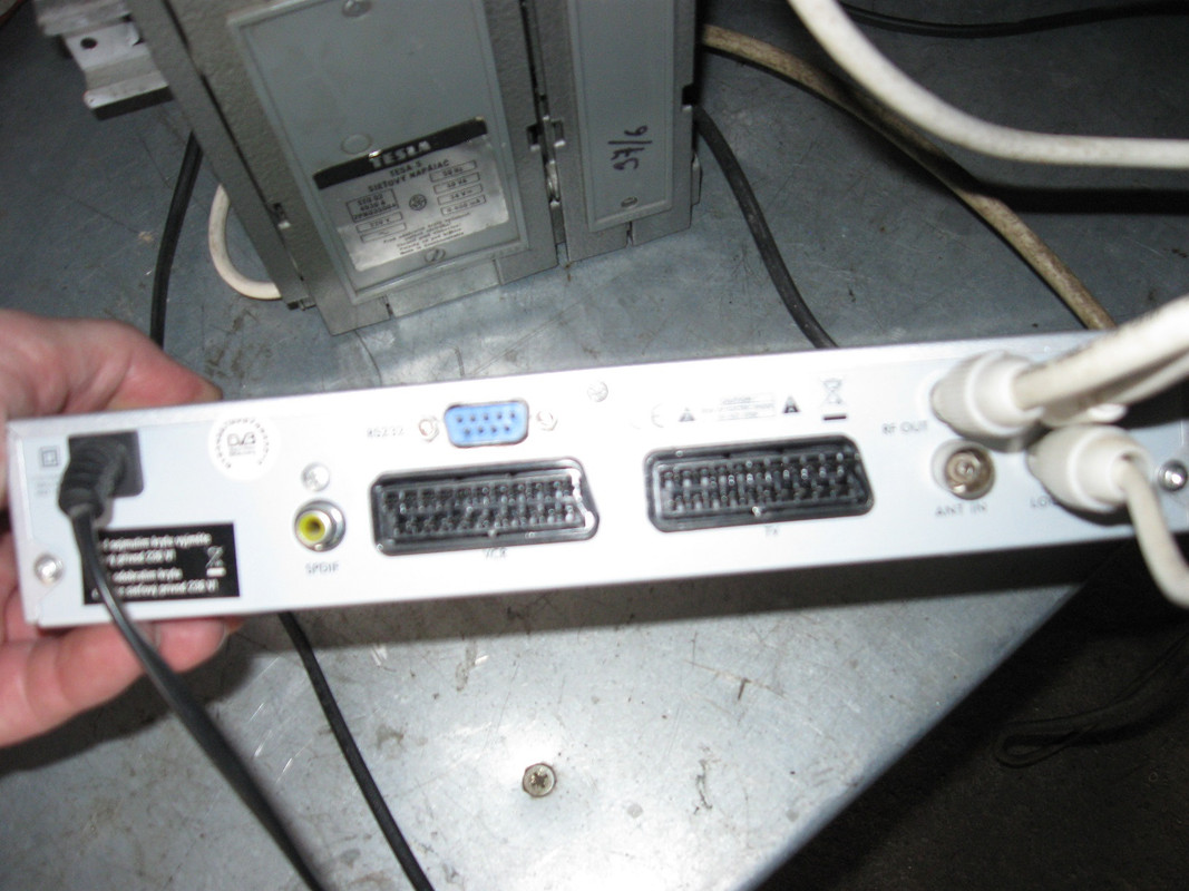

Ten STB má 2 scart konektory - jeden pro TV a druhý pro video. Když by se do toho s označením video připojil STB T2 bude to fungovat?

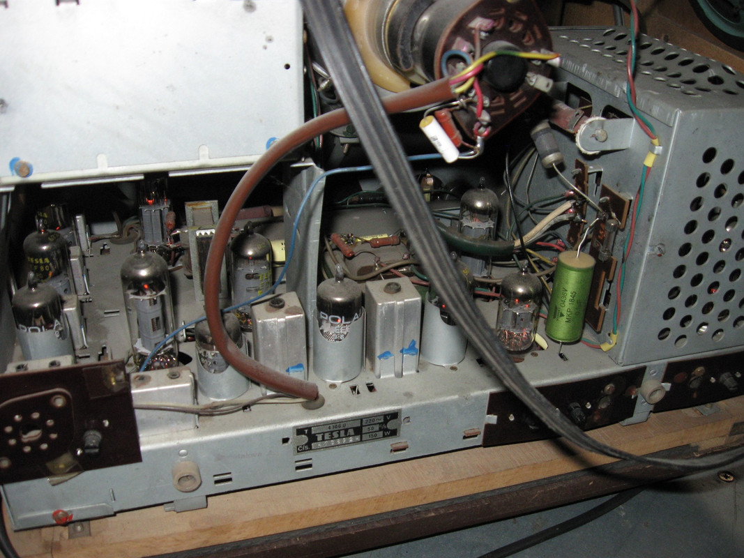

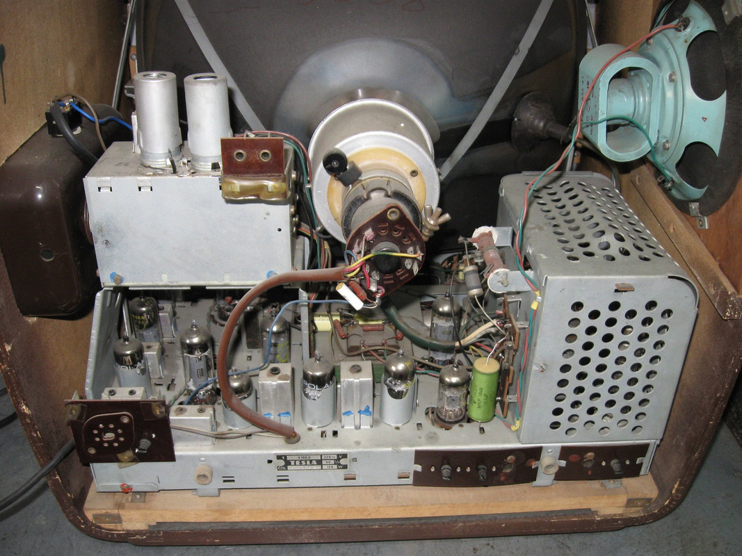

Tady jsem udělal pár obrázků:
Obrázek
Obrázek
Obrázek
Obrázek
Obrázek
Obrázek
Obrázek

Ano, mělo by to fungovat.
Příspěvky: 21236
#20 Příspěvek od Hill »
Na tomto settopboxu přepni na AV vstup a signál z Tesly (DVB-T2) jím normálně projde do modulátoru. Scart je totiž definovaný pro videosignál, který potřebuje analogová televize, tak to musí fungovat.
V nastavení výstupu pro modulátor nezapomeň nastavit normu PAL D/K, ať ti jde i zvuk.

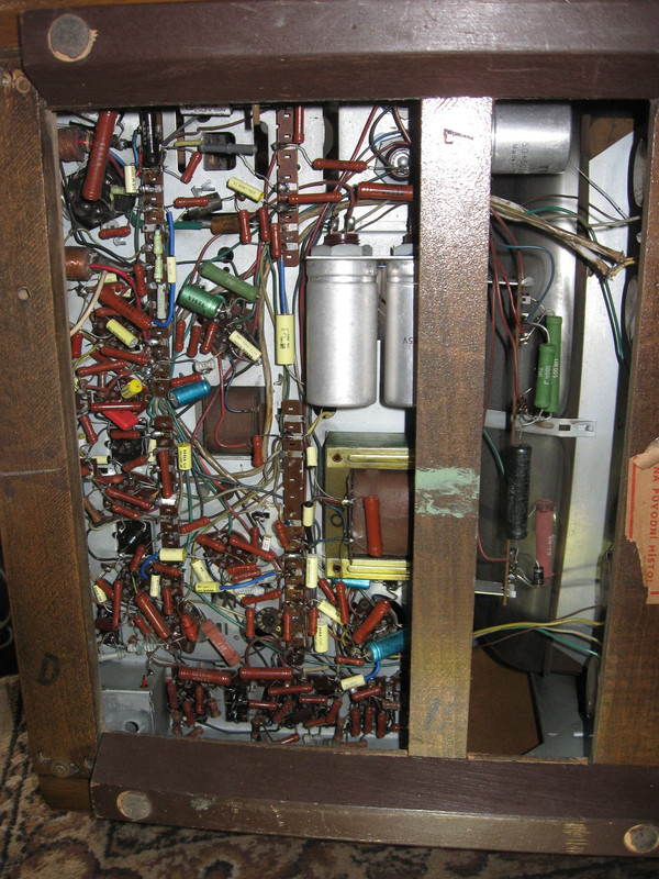

Díky za rady. Zvuk normálně fungoval když jsem to před lety používal. Teď jsem jen neměl k dispozici anténu, proto jsem udělal fotku při menu nabídce. Jsem zvědav až přijde ten Číňan jestli to bude makat. Zbavil bych se tím toho konvertoru a starýho STB.
Jinak je radost zapnout po letech starou televizi a ona krásně naběhne. Tahle má navíc obrazovku ve skvělým stavu. Ještě mám rozchozenýho Mánese, ale ten má obrazovku slabou.
Příspěvky: 14453
#22 Příspěvek od masar »
O.T. Pánové, při prohlížení těch fotek na mě dýchá "vůně" asfaltových a voskových izolací, ozón z DY86 a vn přívodu, vzduch nažhavených lamp, ...
Pěkně provedená renovace.

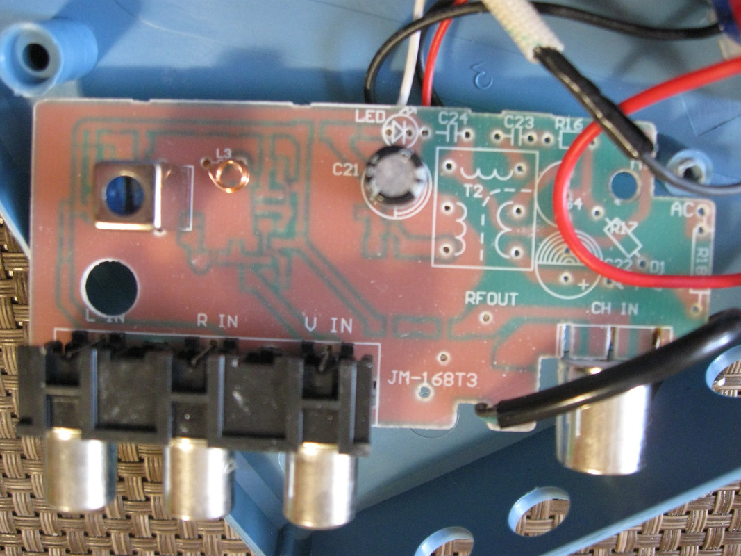

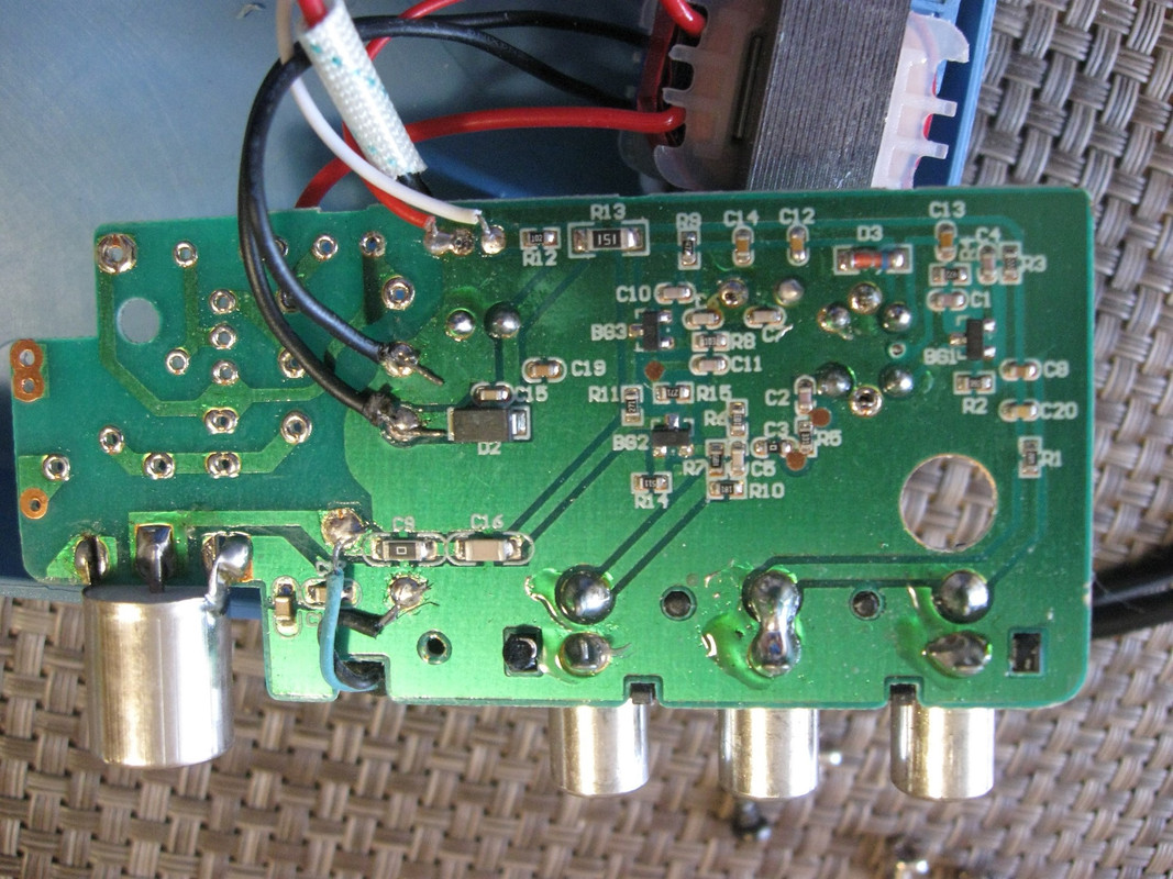

No na krabičce je zaškrtnutá kolonka u 6,5 MHz. Kouknul jsem dovnitř a takhle to tam vypadá:
Obrázek
Obrázek
Příspěvky: 21236
#26 Příspěvek od Hill »

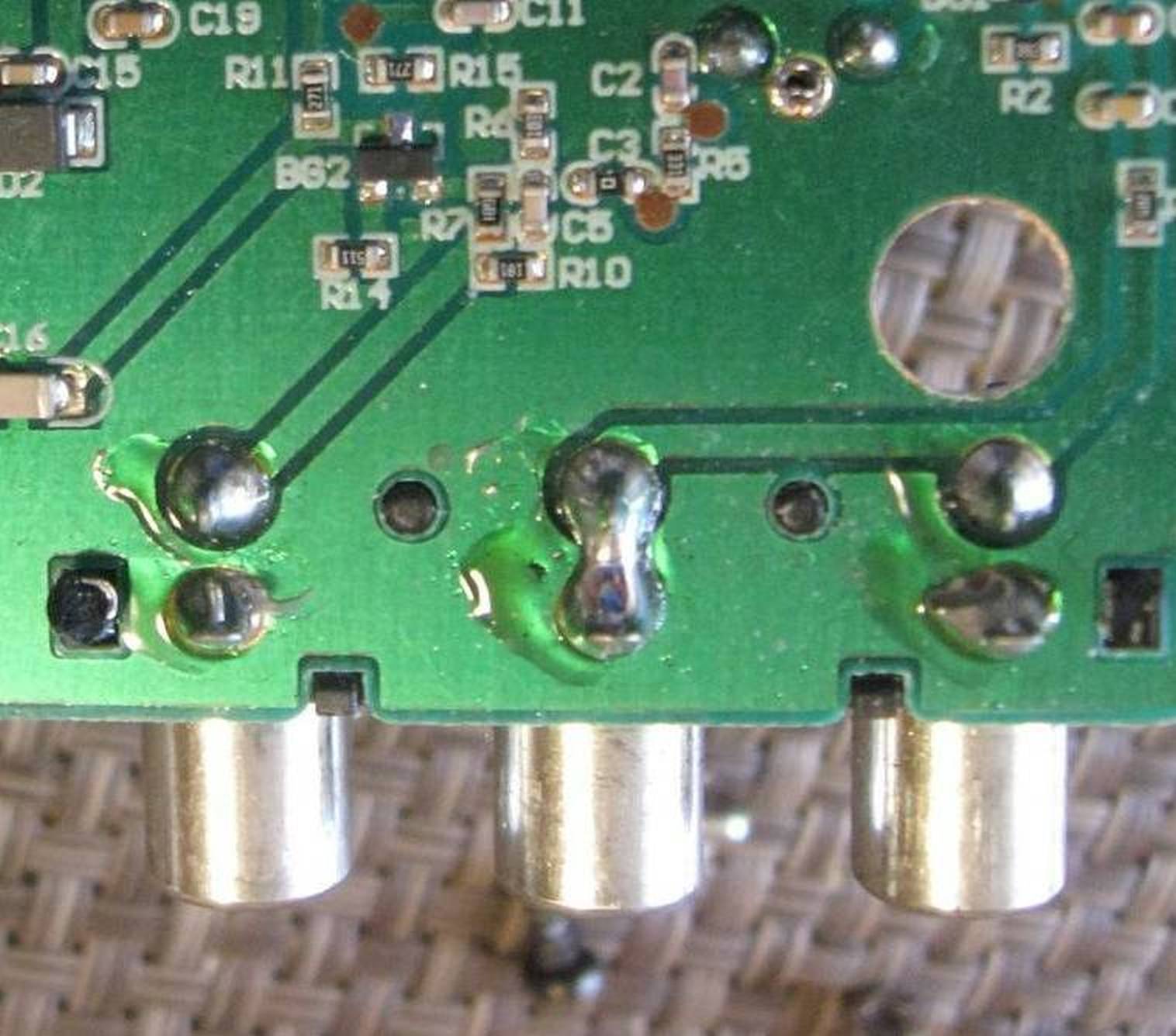

Proč je konektor Rin (a tedy s ním i Lin, konektory jsou propojené na mono) zkratovaný na kostru?
Nebo to, co tam vidím, není kapka cínu?
Příspěvky: 12601
#27 Příspěvek od ok1hga »
jj, proto nejde zvuk . . .

#28 Příspěvek od rnbw »
Malemu Cinanovi sa to zlialo pri spajkovani a nevsimol si to.
Vsetky tie rucne spajkovane spoje vyzeraju dost pochybne.

Zkrat jsem odstranil a zvuk i obraz jde výborně. Jen bylo potřeba jádrem na té cívce doladit nejlepší zvuk.
Díky za rady!
Taky jsem si mohl tu destičku prohlédnout důkladněji, pak bych se tady takhle neztrapnil....no už se stalo....
