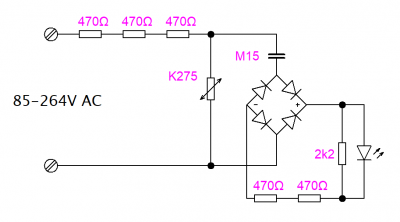

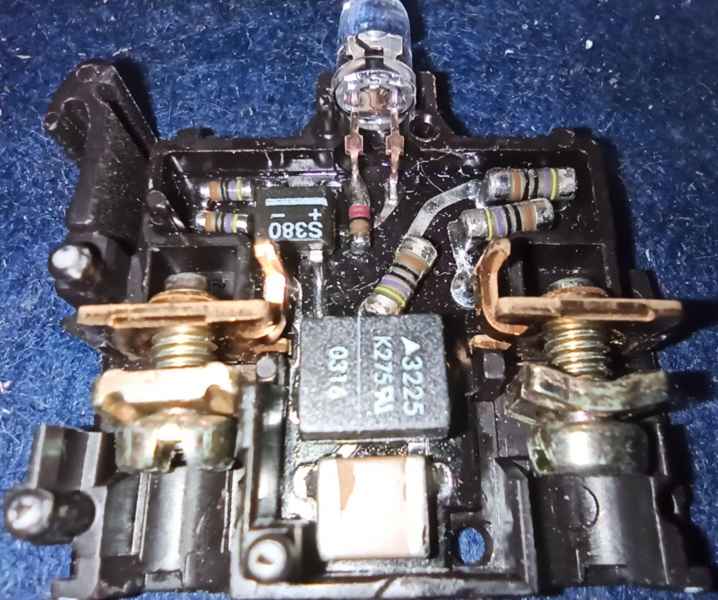

Tohleto je originálně uvnitř
Příspěvky: 20508
#30 Příspěvek od Celeron »
Díky za schema. Pamatuju, že když to zčoudne, tak je všech 5 odporů 470R na karbon. Ten transil, nebo co to je, jsem neměl jak zkusit a keramika kond byl v několika případech prasklej napříč ale čmoud v prasklině nebyl.
