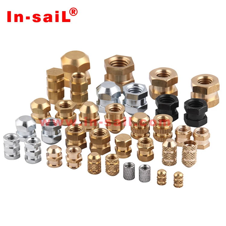

Matice na zalievanie do plastu (po anglicky molding insert nuts)Obrázek

alles píše:Matice k zastřiknuti do plastu, nebo zalití do pryskyřice?
Jo, jsou to tzv. "zálisky" = vloží se do formy nasunutím tou dírou se závitem na předem vestavěný trny, tím se určí jejich pozice i orientace a po uzavření formy se zastříknou plastem - je v podstatě jedno, jestli termoplastem nebo termosetem. Důležitý je, že po zchlazení/vytvrzení a vyhození ven z formy jsou z nich slepý díry se závitem, určený pro upevnění dalších dílů a s vyšší odolností závitu, než jakou by měl závit vytvořenej přímo v tom plastu. Používají se hlavně tam, kde je nemožný vytvořit průchozí díru a na druhou stranu dát matici/šroub, třeba už z toho důvodu, že na druhý straně je dutina, u který je potřeba zachovat určitou hermetičnost.
