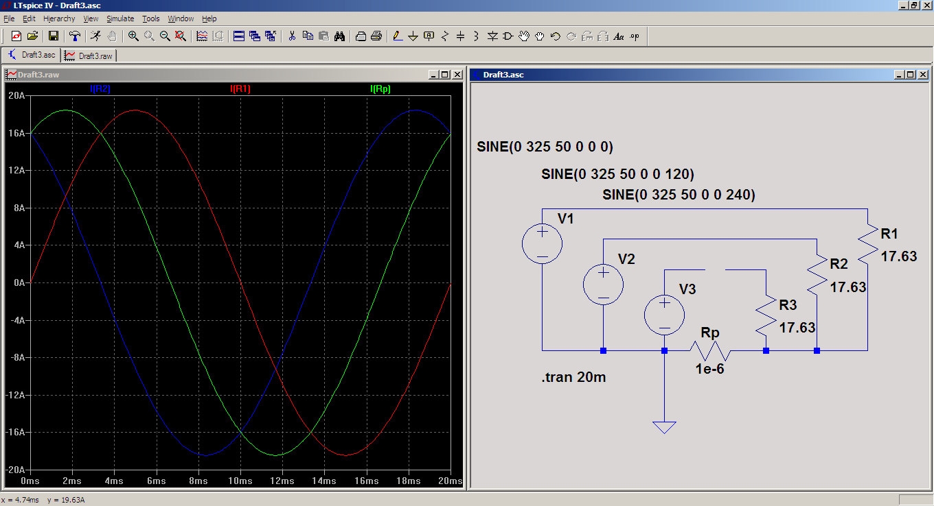

mihal
Příspěvky: 1844
Bydliště: Zilina
#19 Příspěvek od mihal »
kutilmil píše:Ach jaj. "Daj blbému rozum, nebude vedieť čo s ním". Veru fakt to platí.
Prečo? Je to náhodou veľmi zaujímavé. Mne sa nechcelo veriť že ten prúd cez N sa nezvýši. Presvedčil ma až vlastný graf :oops:

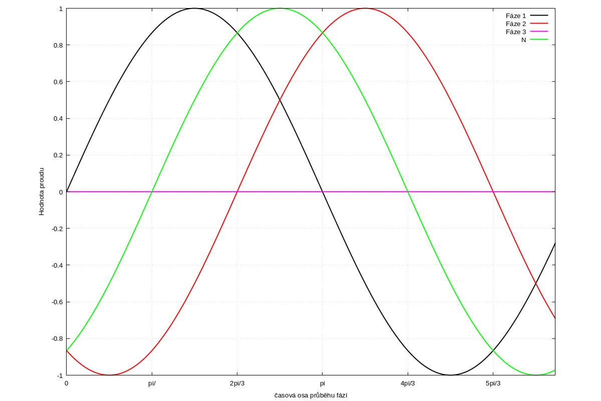

LADER
Příspěvky: 391
Registrován: 01 dub 2013, 00:00
#25 Příspěvek od LADER »
Taky mi to nedalo ...
