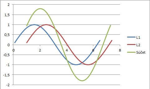

Nesúhlasím. Tým že tam chýba L3 (v zadaní sú len dve) tak ten prúd bude takmer dvojnásobný. Keby tam mal tú tretiu tak je prúd N pri činnej záťaži 0.

Nemáš mihalu pravdu. Keď neveríš tak sprav jednoduchý pokus. Zapoj dve žiarovky proti N, každú daj z inej féze a meraj prúd nulákom. Meraj s roznimi vatážami žiaroviek. Samozrejme myslím tým kalsické vláknové žiarovky.

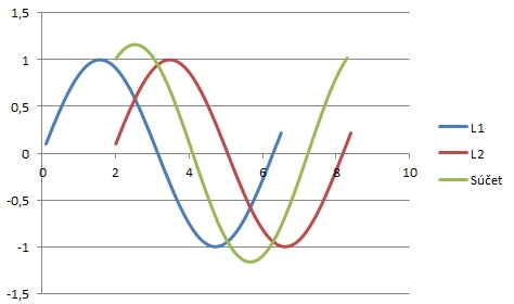

Ten graf máš blbě, L1 a L2 na něm zakreslené nejsou vůči sobě o 120°.

:D Tak som to zakreslil posunuté tak ako má byť ale podľa grafu to aj tak neni rovnaký prúd ako pri jednaj fázi ale asi 1,2 násobok.

Jelikož perioda jsou tři dílky a kousek, L2 musí začínat ještě trošku dál :-)

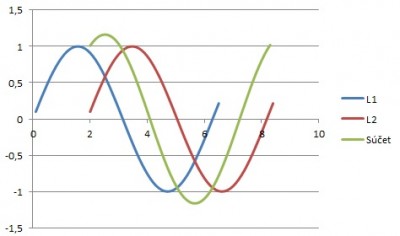

Kremik píše:Jelikož perioda jsou tři dílky a kousek, L2 musí začínat ještě trošku dál :-)
I tak je to 1,07 násobok :D
Takže graf (takmer) dokázal, že cez N pri odporovej záťaži dvoch fáz nepotečie viac ako pri jednofázovej záťaži.
