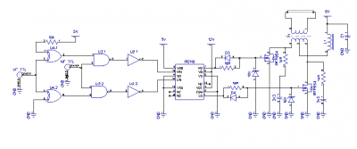

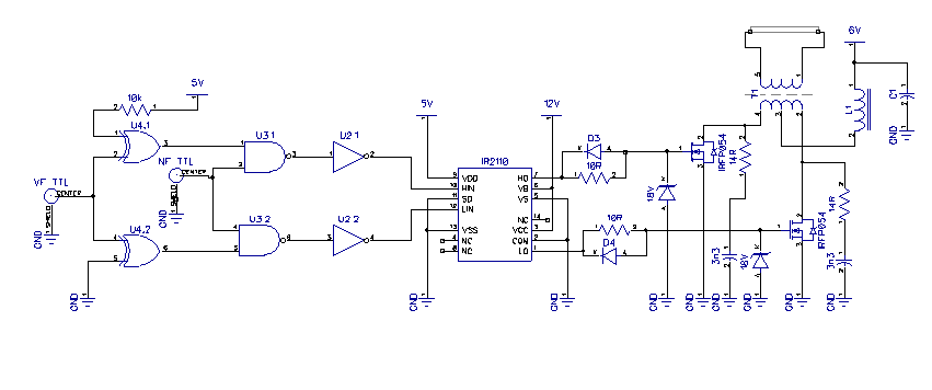

Ještě aktuální schéma, ať je jasné, o čem je řeč.

Mě tam furt mate ta tlumivka v napájení, není za ní žádný kondík, takže z toho zdroje napětí dělá vlastně zdroj proudu a ten střídač je teda proudovej a ne napěťovej a měl by se asi řídit ne s deadtime, ale s přesahem. Ale o proudových střídačích nevím skoro nic, takže jako když jsem nic neřekla. :oops:
jade
Příspěvky: 1022
Registrován: 28 pro 2004, 00:00
#25 Příspěvek od jade »
Autor píše, že tlumivka brání pronikání šumu do zdroje. Pokud jsem tedy dobře porozuměl anglickému textu.

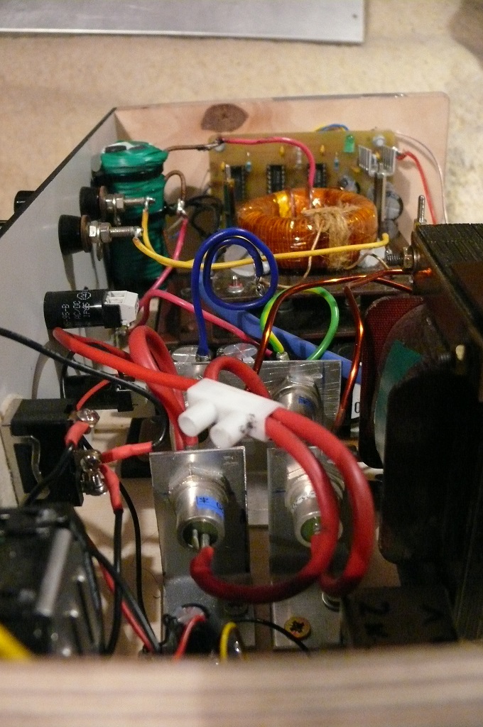

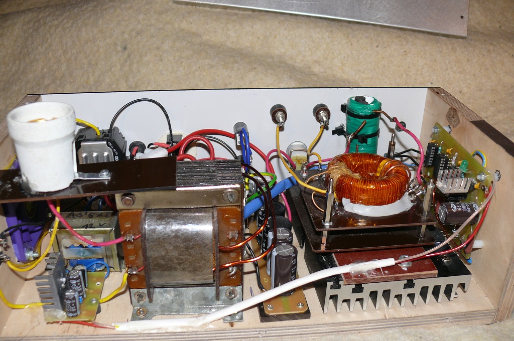

No jo, ale co si mám pod pojmem "dlouhé nezakončené vedení" představit? Snažil jsem se o co nejkratší lajny, jen napájecí kábly jsou drobet delší. Jinak je všechno na desce a těsně okolo.
Nemáš na mysli ten modrej smotanej drát? To je náhradní kostření, kdyby bylo ještě někde potřeba.
Nemůžou dělat problém chladiče? Tranzistory mají každý svůj, aby se obešly bez podložek.

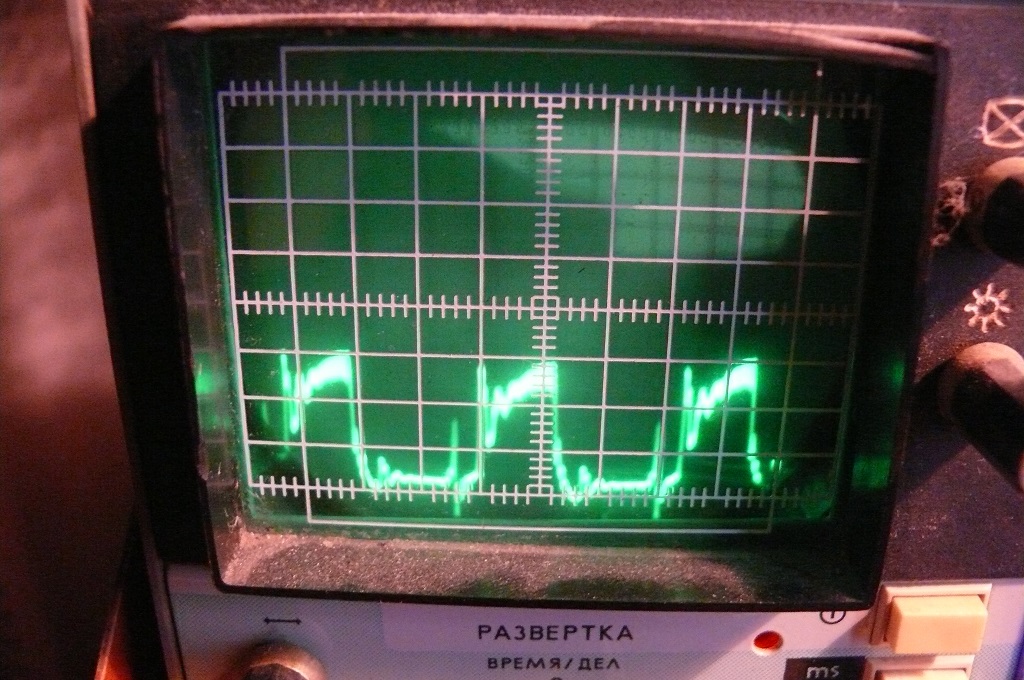

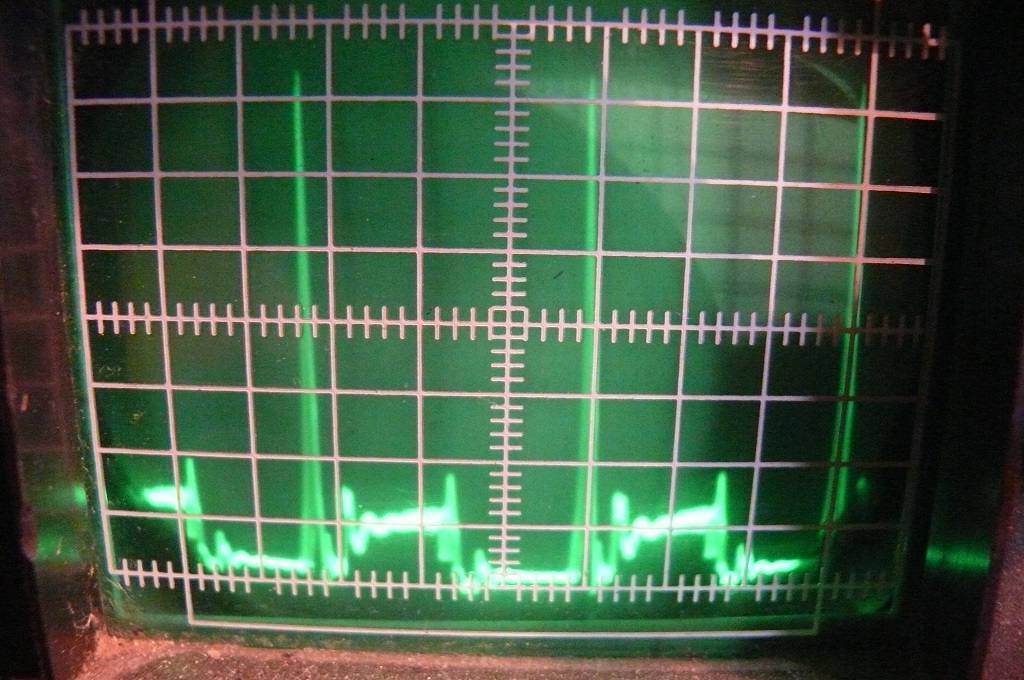

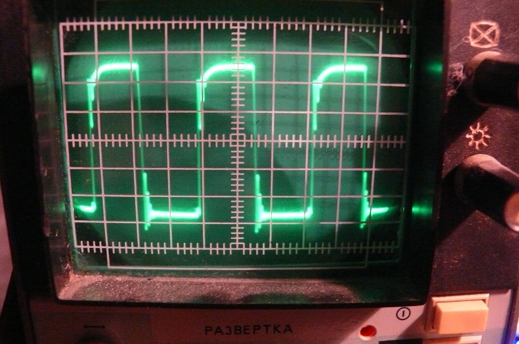

Opravdu se to bez diod zlepšilo, ale jen do chvíle, než se výbojka chytne naplno (k čemuž dosud nedocházelo!)
Pak jde amplituda dolů a naopak špičky nahoru. Na Gate je měřeno 2V na dílek,
ostatní 5V.
voitano
Příspěvky: 523
Registrován: 02 pro 2009, 00:00
#30 Příspěvek od voitano »
Měl jsem na mysli i detailnější fota budiče. Jinak krmit tyhle fety takovými kmitočty, to už asi nebude bez komplikací. Jak píše Lesana, a ostatní, špatnýma kostrama, dlouhé vodiče sondy, špatně impedančně zakončené trasy můžou způsobovat tyhle rušení. A asi ani 90procent toho bordelu třeba ani nevidíš, pokud nebudeš mít aspoň 500MHz škopek.
Můžeš kouknout na nějaké info ohledně měření třeba tady LINEAR TECHNOLOGY AN72 Seven-Nanosecond Comparator for Single Supply Operation
