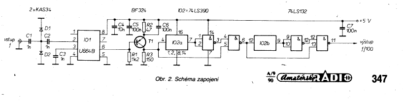

Našel jsem to. I s tou děličkou 64 se dá něco udělat i bez procesoru. Nevím, kdo chce Hz na Ghz. Možná čím víc digitronů, tím víc ????????
Jen ten převodník úrovně s tranzistorem je nanic, tam se dává 2x NAND, oba zapojený jako "analogový" zesilovač a oddělený kondíkem. Tvaruje to mnohem líp. Vyzkoušeno.

Jo tu předděličku s 664 mám postavenou . Dodělával jsem ji k tomu čítači do 100M z amára . Obé chodí . Ten čítač do 105ti .
