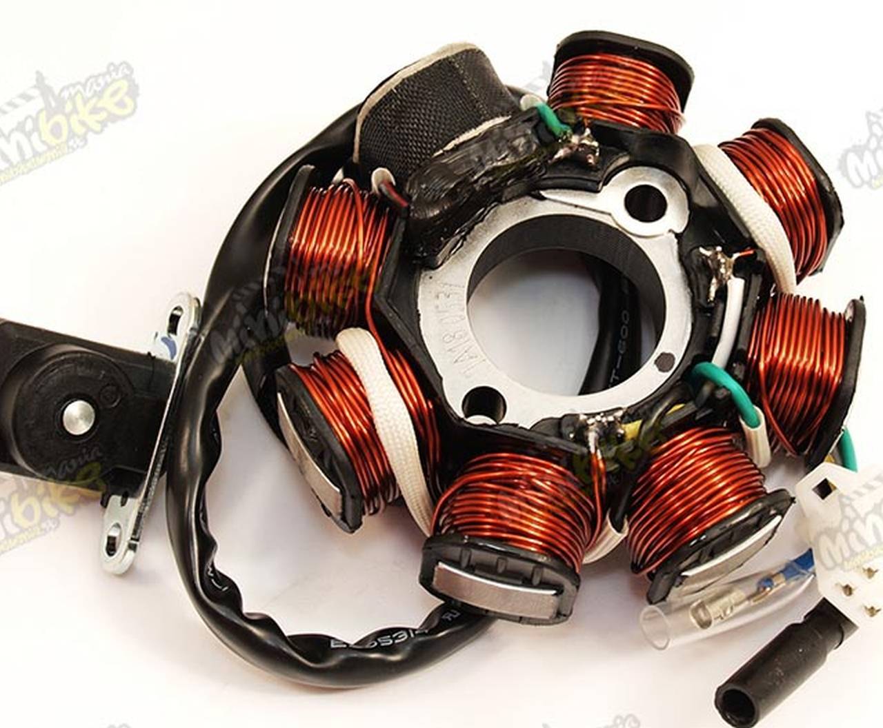

vladodyno: To je original navinuté. To je na tom vidno. Myslel som to tak, že niekto mohol použiť inakší stator. Skorej ale asi nie.

Tú cenu som videl. Mal som na mysli prevedenie toho vinutia cievok. Skús Ebay Ali.

jj, nejspíš bude cívka v cajku, ale mě se nezdá ta velká mezera, jako kdyby tam chybělo nějaké mezikruží . . .

vizerá to tak, ale tam nemá čo chýbať. Ja by som aj uveril že tam dal niekto inakší rotor. Problém je ale ten, že to asi nikdy nikto nemal rozobraté.

Tak alternátor som objednal nový. Uvidíme ako to dopadne.

Proč je na každé ze tří fotek ve vláknu jiný počet cívek? To tam číňan dá zrovna to co nějak pasuje?
Protože kutilmil má 5 pomocných cívek, prodejce náhradních dílů jich má 7 :-(. A na prvním vloženém obrázku jich je dokonce deset !!!
Krom jiného za to navinutí cívek bych dostal od mistra na učňáku takový pohlavek, že druhý bych dostal od ponku. To je pěkné kurv.tko ty dráty přes sebe. Krásný příklad cíleného brzkého problému, který právě nyní nastal ;-)

Asi to navijaju rucne cinske deti a nekontroluje ich nikto.

Ja som dnes nadobudol pocit, ze nejaky expert tie cievky niekedy menil a skombinoval magnet na 8 cievok a cievok dal 6. Preto aj ta velka vola medzi rotorom a statorom. V katalogu je totiz do isteho datumu 6 cievok a od tohto datumu 8 cievok. Dnes som volal tam kde som si objednal 6 cievkovy stator a kazal som im, aby mi poslali 8 cievkovy. Uvidime. V stredu by som to mal mat doma a dam vediet.
