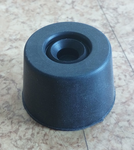

#20 Příspěvek od Celeron »
U nás tenhle typ dveřní zarážky nemají. Pouze nějaká nevhodná příliš kuželová inovace, viz foto. Velkej průměr 40, malej 30, výška 25. :(

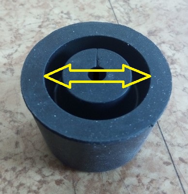

#21 Příspěvek od EKKAR »
No a kolik je tenhle vyznačenej průměr (žlutě na obrázku)? Když tu "zarážku uvnitř vydlabeš a tím užším koncem nacpeš do unášeče na startéru, jakej průměr bude mít ta na zarážce původně "spodní" díra??? Nebude náhodou takhle už vyhovovat k přiložení na ten vrtulovej kužel?
Příspěvky: 20508

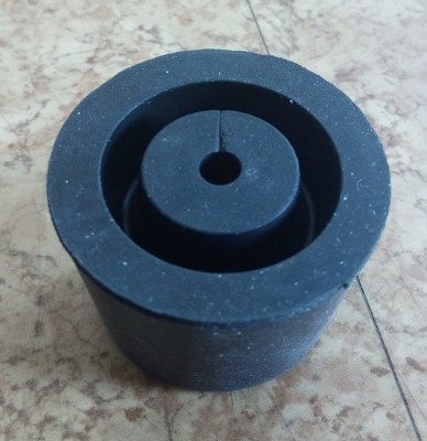

#22 Příspěvek od Celeron »
28 mm, to už je moc. Ale sehnal jsem špunty pod výškově neštelovatelný nohy pro starý kuchyňský linky. Venek je akorát, jen díra se musí krouhnout. Akorát je to dost měkký, odhadem 70 Sh. Jdu krouhat pak dám fotku.
Příspěvky: 20508

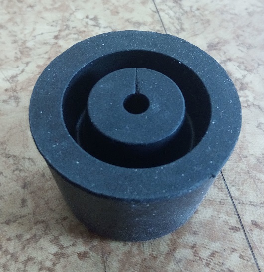

#23 Příspěvek od Celeron »
Hotovo. Ještě otestovat zda to není moc měkký a nebude se drbat.
