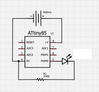

MetalGod píše:
Ivan_01 píše:jednoduchšie ako s nejakou ATTiny alebo PICom to neurobíš
Jak jsi na to přišel?
napríklad.
A môžeš si tam pripojiť Ledky aj dve a aj pozičné svetielka a maják na trupe a osvetlenie ZOP a fantázii sa medze nekladú

Příspěvky: 35019
#21 Příspěvek od EKKAR »
Celeron píše:...
Ekkar: No jak si na to prosím tě přišel? Máš to za jednoho bludišťáka. :lol:
Používám to kulatý chlupatý, co mi narostlo nahoře na krku a taky nám 4 voči, víš? Neboli - máš zadaný napětí kolem 6V, chceš záblesky, uvádíš že ty LEDky chceš 4 - a po dílně, garáži a baráku ti porůznu visí a leží asi tak jedna peruť na počtech ve válečnejch stavech - takže mně to vychází jedna blejskavá bílá pod trupem, dvě blejskavý bílý na koncích křídel vedle pevně svítících zelený a červený a čtvrtá záblesková bílá na vocase ... A kdybys to chtěl jo modelový, tak jen ty nejmenší biz-jety pro největší zvěř mají všecky zábleskáče blikající najednou, velký lajnery pro vofce a náklady používají střídavou sekvenci v párech - najednou bliknou konce křídel a v pauze mezi zábleskama problikne podtrupová zároveň s ocasní ...

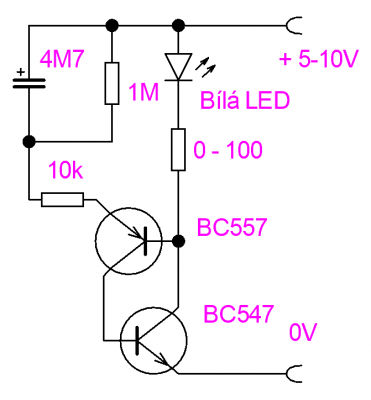

Pokud chcete opravdu ostrý, krátký impuls, mám odzkoušen tento obvod. V tomto zapojení je délka pauzy asi 3 - 4s a délka impulsu kolem 70ms. Zmenšujícím se dporem 1M se zkracuje mezera a zmenšujícím se odporem 10k délka pulsu. Změnou kondenzátoru se mění oba časy. Ledkový odpor může být v závislosti na napájecím napětí a na délku mikrobliku až nulový.

#23 Příspěvek od Celeron »
No konečně někdo s něčím, co je značka ideál. A s ujetým trandem.
Díky Luboši!

O sériovým řazení blikačky s neblikačkama vím ale stále je ten problém krátkej pulz a cca 4 sekundy pauza a napětí je taky konečný. Ale zkusím, co bude dělat sériový řazení s zapojením od Luboše.
Příspěvky: 10029
#25 Příspěvek od termit256 »
Vetsina techto "vtipnych" zapojeni funguje jen nekdy a nejak, s nekterymi soucastkami, i kdyz nakonec funguji, jak to zavisi na napajeni, teplote, pocasi...
ATTINY + jeden mosfet je jistota ze to bude fachat presne jak chces, muzes si nastavit frekvenci, delku zablesku a jas ledky jaky chces, rytmus zablesku jaky chces, rychlost rozsvecovani/pohasinani jakou chces, proste vsechno co chces a bude to fachat vzdy a za vsech podminek stejne. Jedinou nevyhodu to ma, neni to zadne pseudovtipne zapojeni a neni tam UJT :-)

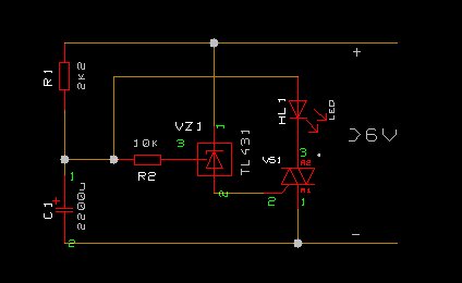

#26 Příspěvek od ZdenekHQ »
Tohle bliká taky. Tyristor jsem nenašel. Ale je to pěkná ptákovina. :D
Zajímavý je, že to bliká i bez odporu gate-A1.

#27 Příspěvek od Celeron »
ZdenekHQ píše:Tohle bliká taky. Tyristor jsem nenašel. Ale je to pěkná ptákovina. :D
Nezapoměls na přílohu? Jinak mi ten tyristor a ptákovina někam uniká. :)
#28 Příspěvek od ZdenekHQ »
Ten obrázek je moc malej, někdy se potom nezobrazí náhled. Zkusím jpg místo png.

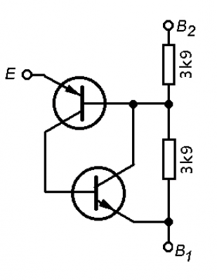

Nějak mi u toho PNP/NPN blikače schází odpor z báze PNP na zem, třeba 1M.
Takhle se nemá jak otevřít, leda snad svodem trandů a to je nejisté a nedefinované.

#30 Příspěvek od Celeron »
Kdyť je to klasická náhrada UJT trandu.
