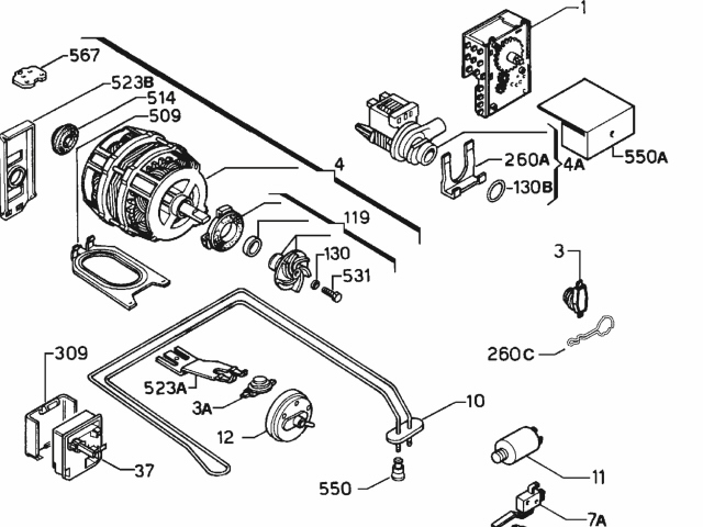

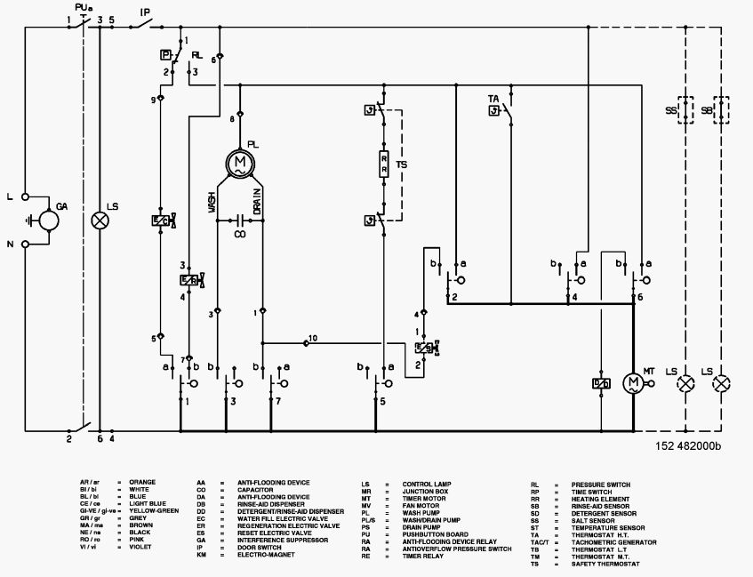

Díky tomu schematu a obrázku dílů, jsem zjistil, že to má dva termostaty TS + TA (3 + 3A) ten co jsem měřil je vlastně jen "bezpečnostní" a ten druhý vlastně spíná těleso. Znovu to rozeberu a pokusím se najít ten druhý. Pokud bude moc "hluboko" tak to zkusím tou doutnavkou místo tělesa.

Dnes jsem tomu zase obětoval svůj "chuťočas". Tentokrát jsem ji mnohem víc odstrojil abych na všechno dobře viděl. Opět jsem se divil, jak je to všechno po těch letech zachovalé, čisté, jediná chyba je, že se částečně drolí polystyrenový plovák aqvastopu. Ale bohužel jsem ten druhý termostat (T3) nenašel, není tam. Nevím jak řídili dobu ohřevu vody, nejspíš časovou konstantou, nebo to schema není na 100%. Pomalu se smiřujeme s myšlenkou na novou myčku, tak se mi lehčeji opravuje :D

Tak jsem tomu věnoval další čas. Podařilo se mi projet celý cyklus když jsem ručně zapínal topné těleso, a po "rozjetí" pgm ručně vypnul.
Je to v tom cyklu 2x. Ze všeho zkoušení mi vychází, že je nefunkční kontakt "a" na vačce č.5
Jelikož programátor nebyl jako náhradní díl ani dřív, tak to vypadá na "smolíka" :-( Jedině jestli by šlo ten kontakt v PGM nahradit nějakým přidaným zapojením? (Nějakým OR + OR)
