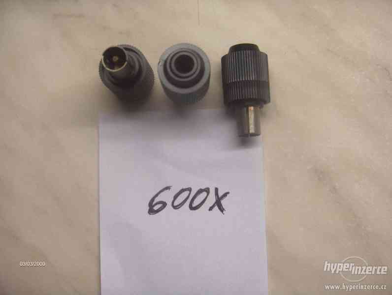

Internet tvrdí, že by měl vypadat takto:
kokun
Příspěvky: 9230
Bydliště: Valachy
#20 Příspěvek od kokun »
Ano - pokud jsi ho v reálu nikdy neviděl, tak jsi ani nemohl mít představu o jeho velikosti.
A ten na posledním fotu se zase používal v novějších sestavách STA - v soupravách STEA-D (opět ZVT B. Bystrica; později pak VF technika B.B.?). Má jen trochu odlišné to "tělísko" z umělé hmoty (většinou černé) od jiných - kovové části konektoru odpovídají (rozměrově) zase přesně konektoru IEC!
