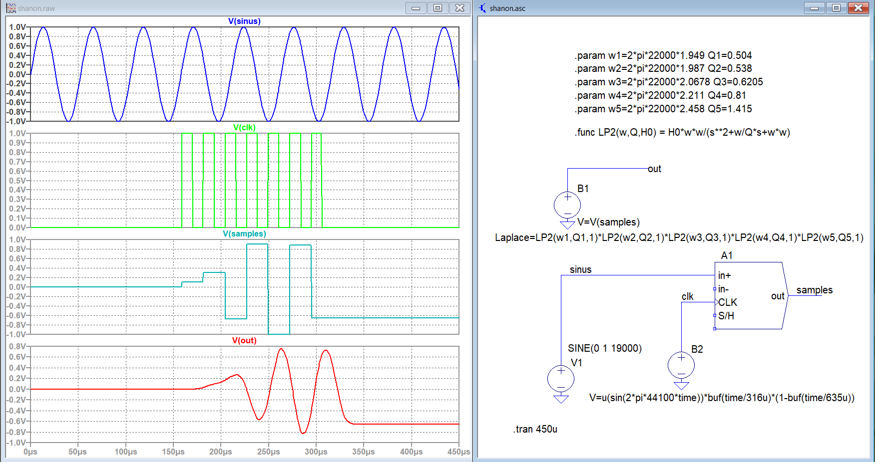

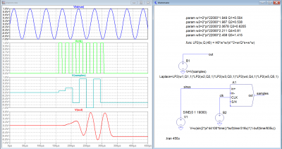

Abych si v tom sám udělal jasno, nasimuloval jsem navzorkování tří period 19 kHz signálu a pustil je přes Besselův filtr 10. řádu. Takhle to vypadá:

Bernard píše:Abych si v tom sám udělal jasno, nasimuloval jsem navzorkování tří period 19 kHz signálu a pustil je přes Besselův filtr 10. řádu. Takhle to vypadá:
Moc pěkný. Jen bych tam ještě pro místní nedůvěřivce dodal, jak by to vypadalo v analogu, pokud by měli něco schopného záznamu třeba do 30kHz s nějakým pozvolnějším poklesem. Protože ani v analogu se tam těch 19kHz neobjeví ostře, jen tak z ničeho nic, vždy tam ten přechoďák bude daný právě šířkou pásma kanálu.

Tak to vyšla dobře, ta simulace co udělal Bernard, to je slušné. Myslel jsem, že to bude horší. Není co řešit.
Stačilo by neprznit nahrávky, nic víc netřeba.

Hill píše:V analogu se tam objeví "chlupatý zvuk", vlastně šum pásku, který se zvyšuje s okamžitou hodnotou magnetizace,
Ani jsem nemyslel nějaké zkreslení při analogovém záznamu. On se ten impulz na začátku zdeformuje i jen obyčejnou DP, prostě libovolným kanálem s omezenou šířkou pásma.

Jistě, ale podstatné je, že v živém zvuku se jen homeopaticky může vyskytnout situace, kdy se zaznamenává nebo vzorkuje frekvence nad 10 kHz samotná. Nota bene sinusového průběhu, to ještě tak ve zvukových laboratořích.
Že se harmonické obnoví v digitálu o nějakých 120 µs později a "dobarví" zvuk, kdo si toho všimne? Stejně je to zvuk maskovaný daleko silnějším základním tónem. V analogovém záznamu toto zpoždění odpadá, ale zase se tam uplatní stejný maskovací efekt, jen navíc maskuje ten šum. Proto jsem ten chlupatý zvuk tak široce rozebíral - normální nahrávky prostě jsou plné maskujících zvuků a je jedno, jestli jsou analogové, nebo digitální. Bavit se o jediné frekvenci, která se v reálu jen zřídka může vyskytnout osamocená, je sice teoreticky plně oprávněné, ale v praxi to, co slyšíme, ovlivní daleko více jiných faktorů.
