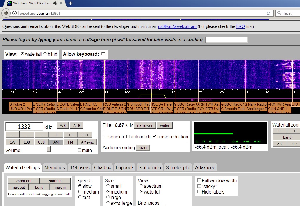

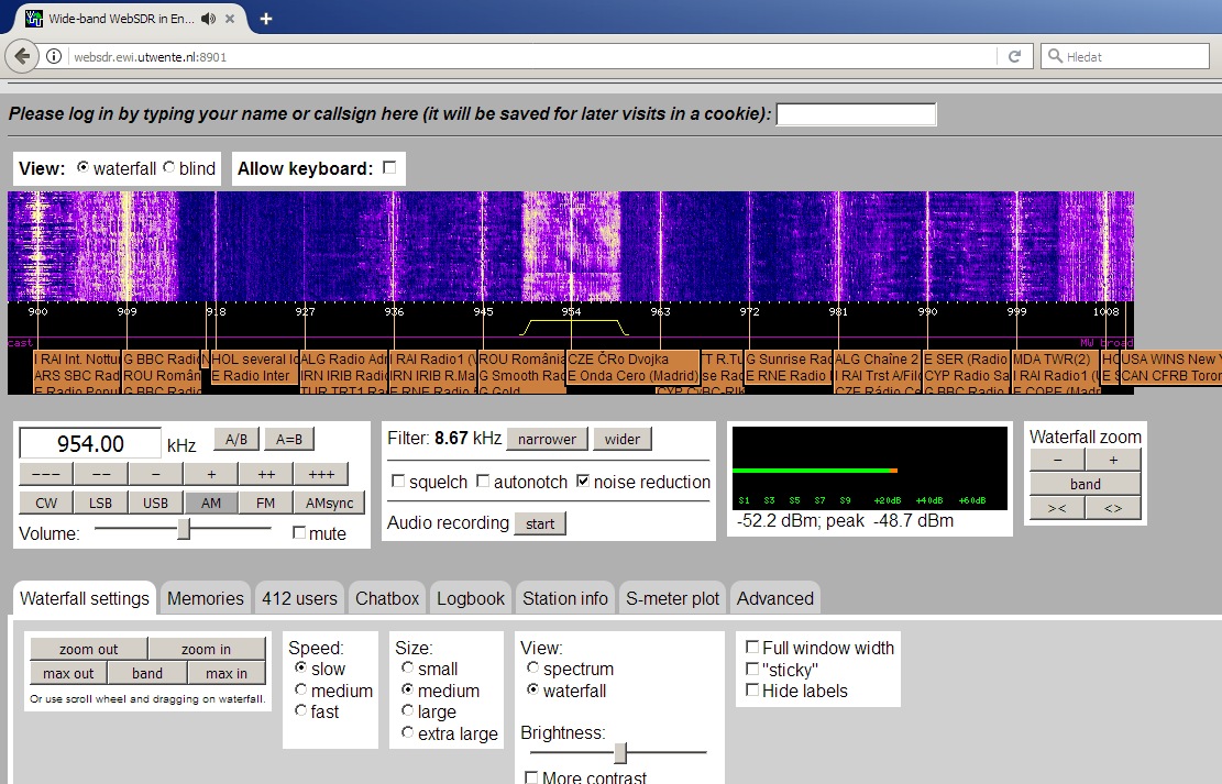

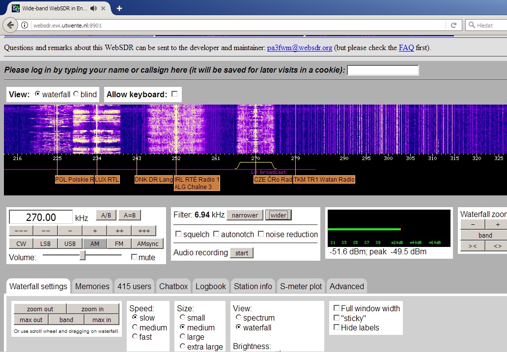

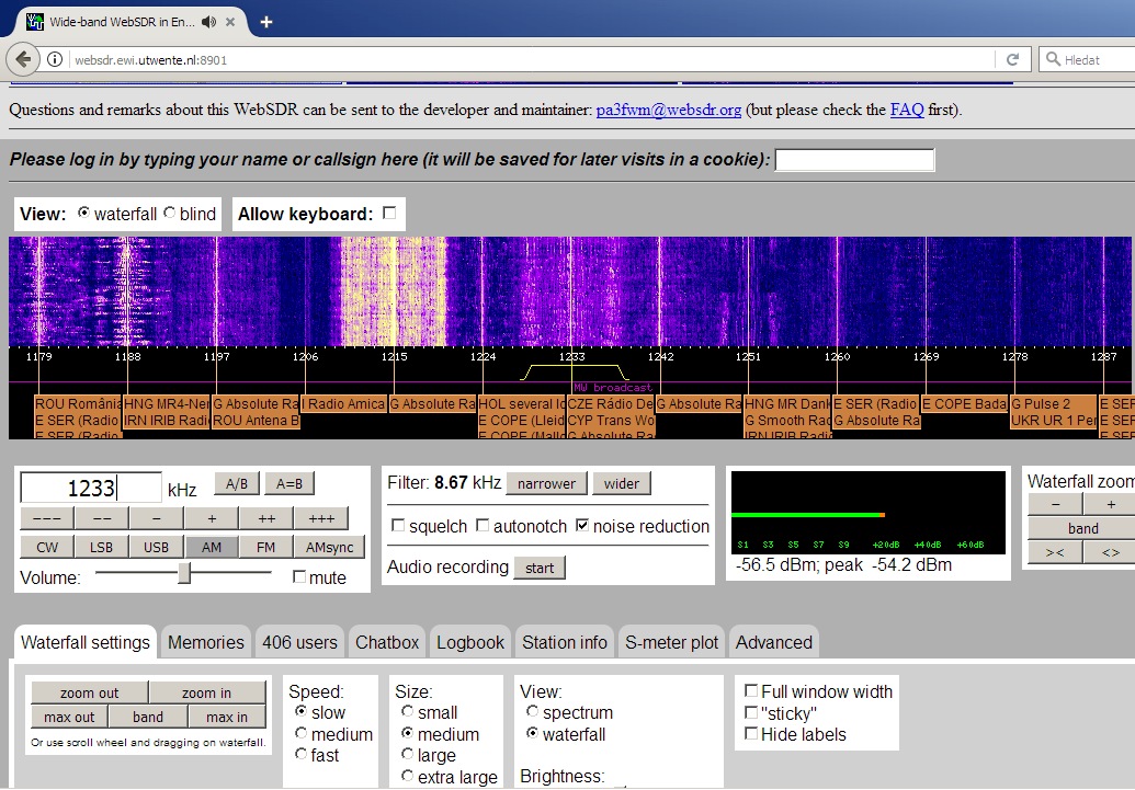

K tomu příjmu na AM a jestli to má nějak edukačně působit na vnoučka:
Utíkat od nevyřešených problémů k FM mu sotva nějak pomůže. I když dejme tomu ubývá tuzemských vysílačů ve stovkách kW, přijímač s venkovní drátovou anténou a se dvěma aktivními prvky na sluchátka (audion + nf nebo reflex) má dostatečný zesílení, abys slyšel x stanic. To jsem si ověřil někdy v 12 letech. Pokud tohle přeskočíš na nějaký integrovaný přijímače a FM, sice se rychleji přiblížíš k těm rádiím v mobilu, ale pro chlapečka to zůstane "blackbox".
40 km to máš k 30 kW vysílači Svinov na 639 kHz, Brno - Dobrochov má 200 kW na 954 kHz, Moravské Budějovice 50 kW na 1332 kHz.
Brno 200 kW ČRo2 na SDR v Holandsku, S9+20 dB:
Rádio Dechovka 1233 kHz 10 kW Zbraslav, resp. synchronní síť, rovněž S9+20:
ČRo2 1332 kHz Moravské Budějovice 50 kW, tam jsou úniky, ale v maximu rovněž S9+20
No a zatracovaná Topolná s 50 kW na 270 kHz, opět S9+20, ovšem podle spektrogramu je vidět, že Radiokomunikace zkrouhly šířku pásma na 7 kHz. Ale pořád čistě, bez úniku na ten jejich miniwhip.

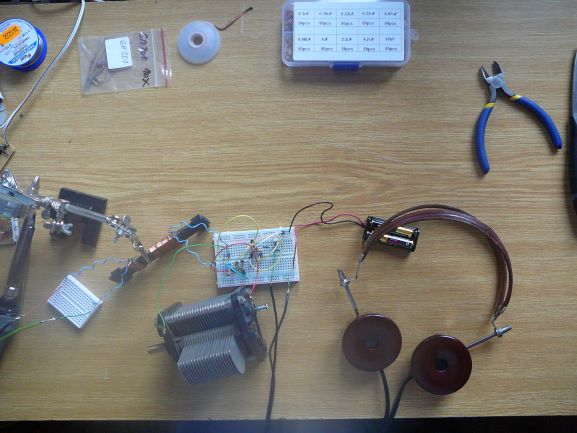

Zdravim chlapi, tak jsem Vam vyfotil ten muj zazrak.
Kond. 1200pF, civka z ruske stavebnice, TA 7642 aKC 509.
Jo hraje to, zatim staci. (tedy pro me:))
