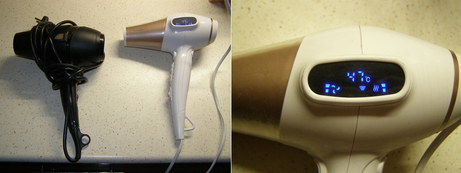

Nález v SD. Ten černý fouká dobře, ale nehřeje. Opravovat to nebudu bo to nepotřebuju.
Ten bílý měl urvané uložení motoru. To jsem zalepil. Motor to má na 230V, komutátorový. Fučí fakt dost. Vypadá smartově protože má v sobě samé kazítka. Ovládá se hlavním spínačem, otáčky a teplota se reguluje tlačítky. Má i nějaký ozonátor. Tak ten jsem si nechal. Jinak obecně se fénů v SD válí dost. Dost jsem jich opravil a rozdal. Ale dostat se do některých je opruz.

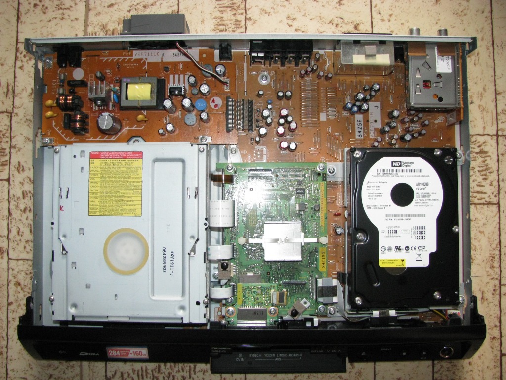

Ze zvědavost jsem zrevidoval DVD rekordéry Panasonic a jeden kombík. Příspěvky na internetu tvrdily cosi o zdechnutí po zárukách apod. A opravdu byly všude načaté zdroje, či kazy na hlavních deskách, viz mé poznámky z rychlých oprav:
• Panasonic DMR-EH55
[vyteklý C1707 ELNA 680µF/6,3V (deska zdroje)]
• Panasonic DMR-EH65
[vyteklý C7401 ELNA 470µF/16V (hlavní deska)]
• Panasonic DMR-EX88
[vyteklé C ELNA (deska zdroje)]
• Panasonic DMR-ES30V (kombík, VCR funguje)
[vyteklý C9125 ELNA 680µF/6,3V (hlavní deska, pod mech. DVD-RAM)]
Jeden z aparátů jsem odprašnil, rozdělil na desky, mechaniky apod. Kastle a panel šly pod sprchu, desky též, mechaniky druhým kolem čištění vzduchem (viz foto). Po výměně C naskočil.
Na dlouhé zimní večery toho zbylo dost. :oops:

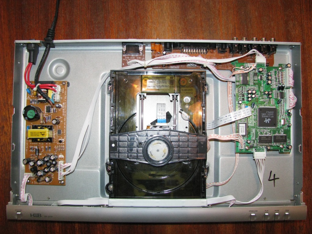

H&B DX-3220. Není to sice čerstvý nalezenec z SD, dělal jsem ho před několika lety, ovšem váže se k němu zajímavá aktuální kuriozita. Mám pocit, že tam byl tehdy bídně zapájený SCART (či spíše s ním lidi při spojování/rozpojování cvičili poněkud necitlivě). :? Teď se ke mně vrátil s tím, že "tam něco cvaká a disk se nerozjede". Ten zvuk mi připomínal špatně fungující autíčko na hraní. :oops:
Uvnitř bylo dost prachu, ale hlavně chlupy na optice!? 8O Majitelka má kočku. Ovšem jak se to tam ocitlo... Stačilo pár cyklů bezolejovým kompresorem a vnitřek je jako nový. Šuplík působil opatlaně, šel ven a očištěný zase zpět. Snad to ještě pár let vydrží...
