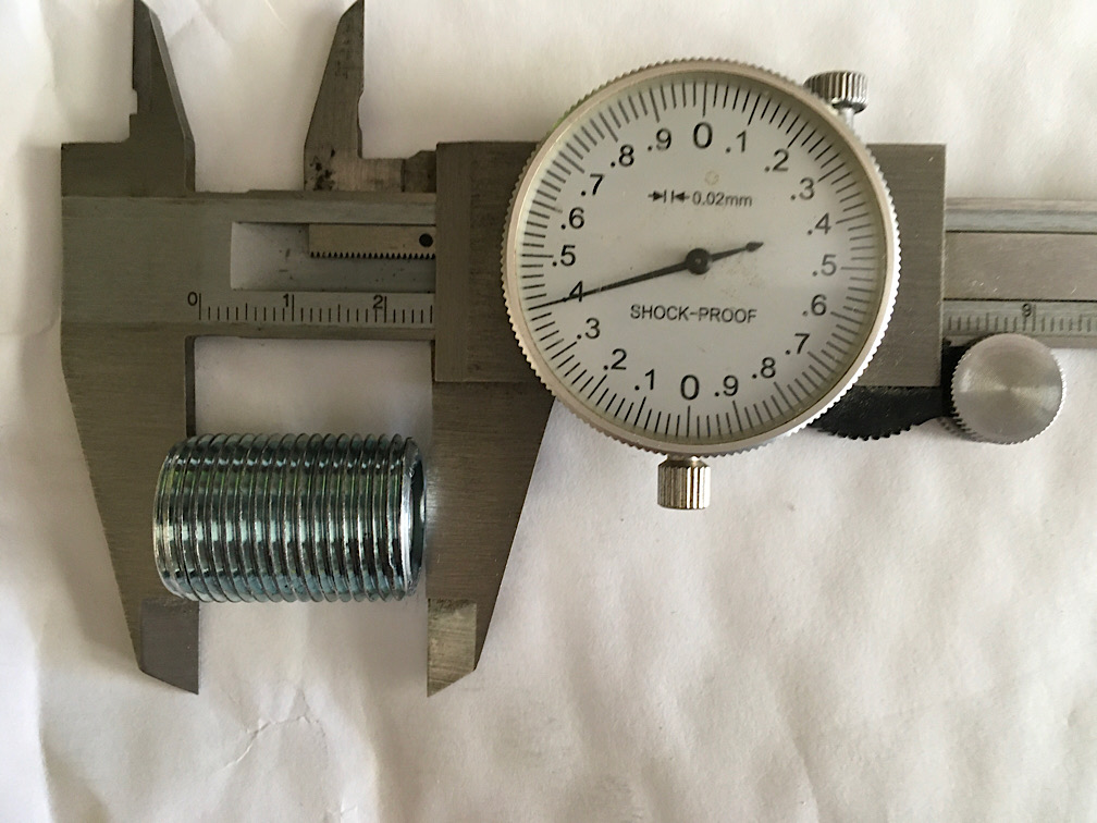

A pak taky děkuji za spoustu úžasných hraběcích rad, kterých není nikdy dost, zejména a pak zvláště p32, protože rada
p32 píše:Stačilo dát fotku se šuplérou nastavenou na jeden palec (25,4 mm) u toho šroubku
je bezpochyby heroickým výplodem brilantního ducha, hodného vyšších met :D
#35 Příspěvek od p32 »
Ano, sám tímto snímkem potvrzuješ těch 18 závitů na jeden palec. :lol:

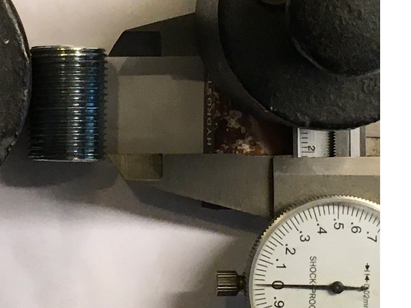

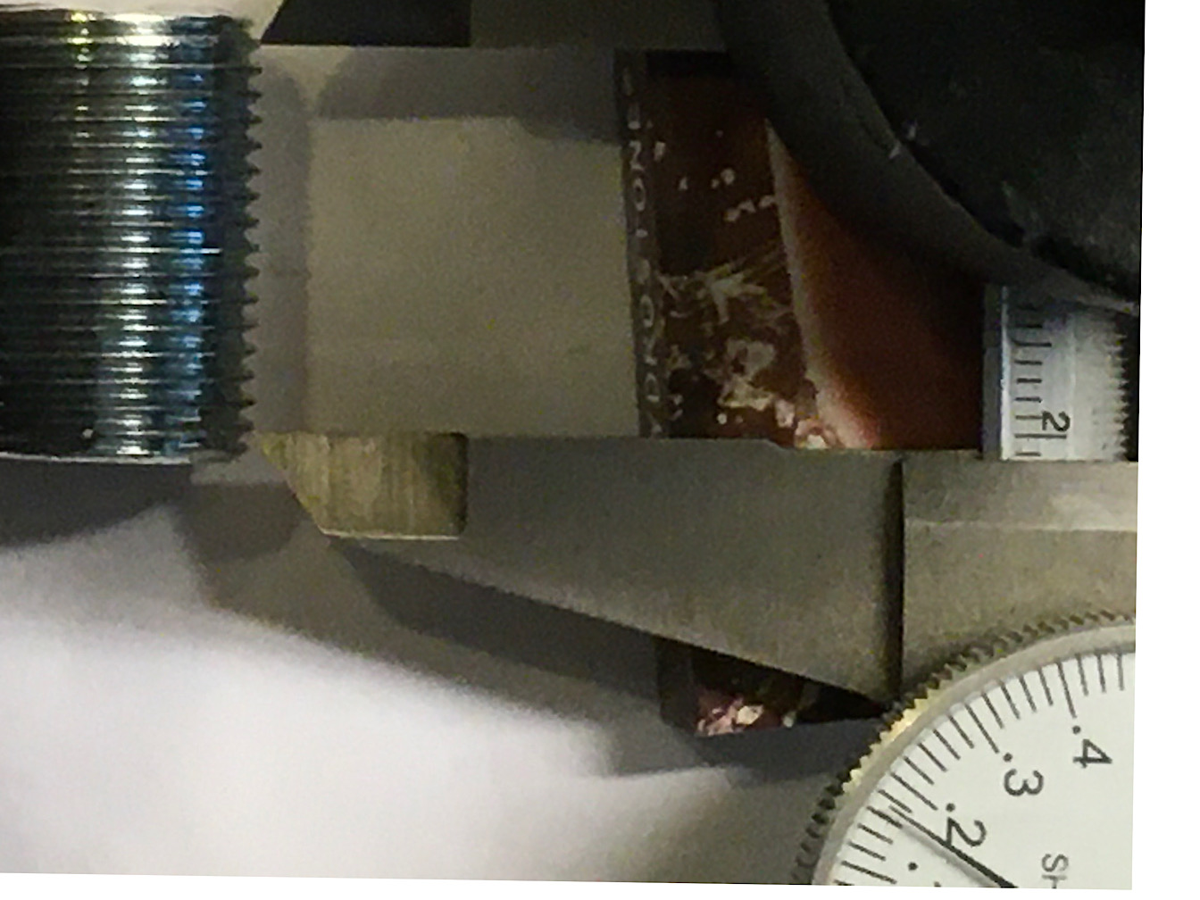

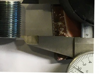

Mnohem vyšší vypovídací hodnotu mají tyto snímky.
Šupléra nastavena na 15 závitů o hustotě 18 tpi.
Šupléra nastavena na 15 závitů se stoupáním 1,40 mm.

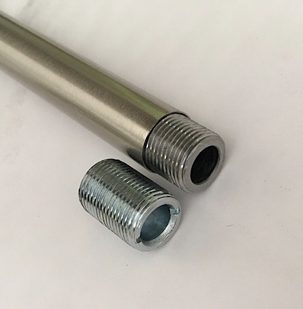

#37 Příspěvek od tomasjedno »
Tak jsem ještě pro kontrolu změřil úchylkoměrem osový posun šroubu při otočení v závitu trubky o 5 závitů. Na každý závit to udělalo vždy 1,40 mm, celkem 7,00 mm. Takže 18 tpi to není. Ještě doplním vrcholový úhel 60º, vnější průměr 17,61 mm.
Podle těchto specifikací byly také v úterý vyrobeny 2 náhradní šrouby a pasují do závitu v trubce naprosto identicky s originálním šroubem, se stejnou vůlí (díky, dj_Paule).
