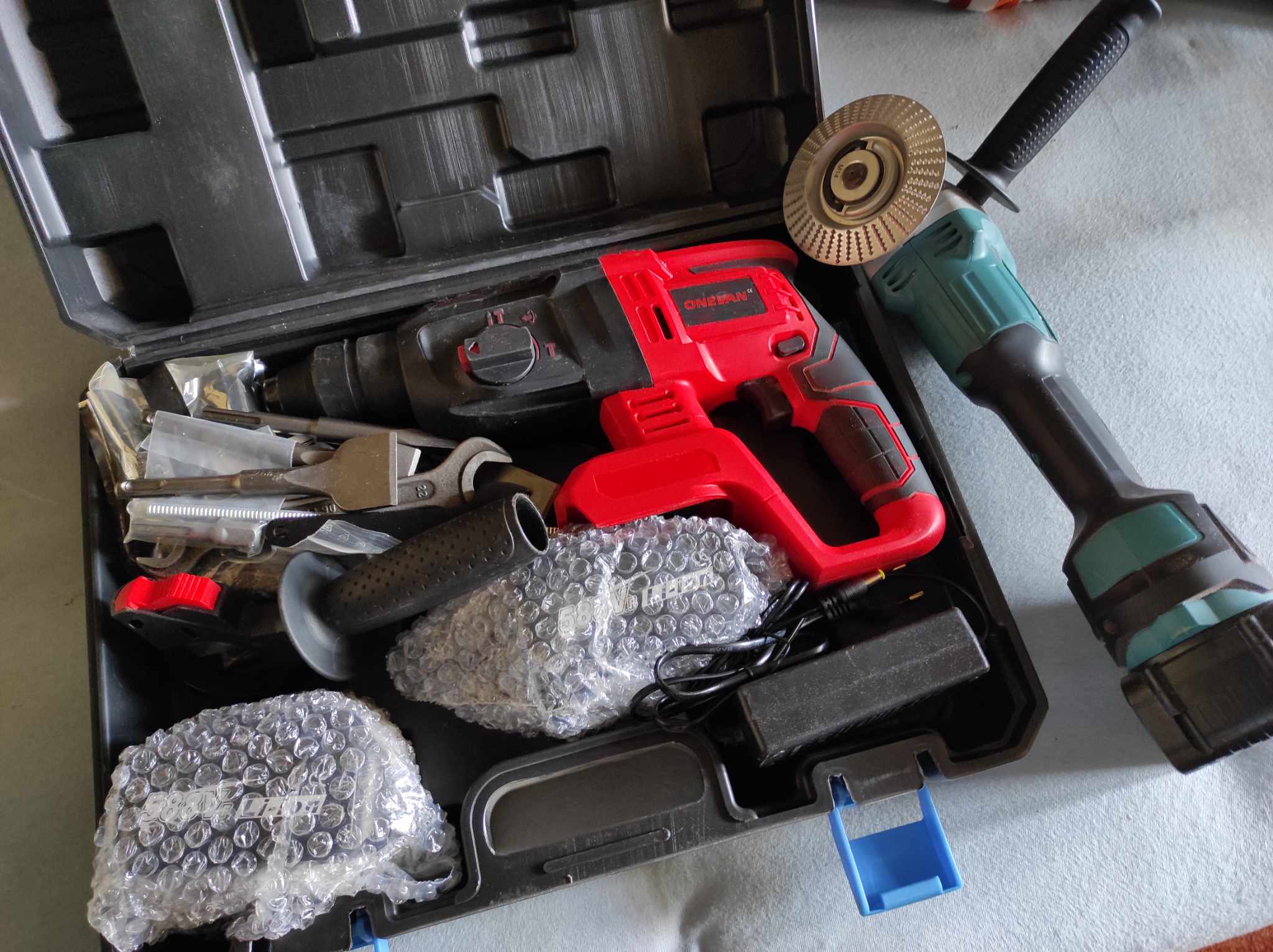

Lepší je nakupovat bateriové elektrické nářadí z čínského skladu v ČR, vyjde to mnohem levněji, než v Lídlu a baterie a nabíječky jsou za hubičku bez mikročipu, tam se dá v případě potřeby snadno repasovat tím, že si vyměníš původní baterie za 18650 35E.
Flexka vyjde na 700, bourací kladivo se dvěma 6Ah bateriemi v kufru na 1990 masívní rázový utahovák se dvěma 6Ah taky na 1900, ruční pila s řetězem se dvěma 2Ah na 604 atd . .
Baterky a nabíječky jsou součástí ale koupíš si je i zvlášť udělal jsem to tak, že přiobjednal ještě 5 baterek navíc a když nějaká odejde, dáš ji do nádoby.
Třeba ta nejmenší 2Ah 21V stojí 124kč a proto nemá cenu s tím dělat pokusy.
