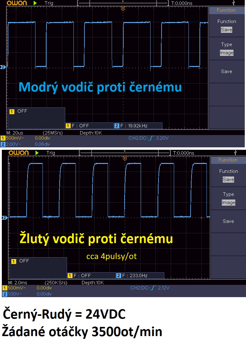

Ak máš možnosť, tak pozri osciloskopom na žltý a modrý vodič a odfoť priebeh. Až to znova prestane fungovať, tak sa viac nedozvieš.

Žlutý drát může být výstup otáček (2 impulsy na otáčku) a zelený to PWM ovládání. Když mu to funguje, tak nemusí nic zkoušet. Prvně ať změří napětí na červeným proti černýmu. Jestli má nějaký význam několik magnetů v misce kromě pohonu magnetického míchadla či pokusům s rotačním magnetickým polem je věc vedlejší. Třeba to není jeho a chce to rozchodit nějakým jinýmu naivnímu kupci.

Tak jsem to proměřil.
Ru-Če=24VDC
Ostatní viz obr., při požadovaných otíákách 3500/min Otáčkoměr nemám. Tak snad to sedí. Pozvolna se to rozbíhá na asi jmenovité.

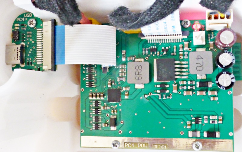

Deska s výkonovou částí, zespoda jsou procesory a pod tím deska s displejem.

Pověš na žlutej proti černýmu nějaký osciloskop, nebo aspoň měřič frekvence. Bude to -RPMout, výstup skutečných otáček. Motorek bude stejnej systém, co pohání "vrtule v PC". Pokud zjistíš, jak funguje čtyřdrátový PC ventilátor - ovládání rychlosti přes 4. drát, můžeš to řídit stejným způsobem, jako to dělá současná elektronika. Zapojením pouze černýho a červenýho na napájení to vytočíš na maximální otáčky.
Tyhle kostky jsem viděl dávno a názor na ně mám takový, jako většina lidí zde, ale pokud se už člověk k něčemu takovýmu dostane, proč se trochu nepoučit, nebo ne?
Teď koukám, že jsi dal už záznam oscilogramu "žlutého drátu" (potvrzeno), takže teď už můžeš pátrat o ovládání PWM - myslím si, že se to běžně používá a "arduinisti" by s tím neměli mít větší problém.

Vypadáto, že falíruje dotykáč, kterým se to celé ovládá. Ty procesory tam opravdu jsou.
Připravuju rekonstrukci. Napájení ze sítě, PicAxe08 bude dělat náběh PwM na konstantní rychlost. Časem možná dostane možnost volby rychlosti poťákem.

Jéé ukaž, to budou mít přebroušený nápisy, aby jim to nikdo neokopíroval :lol:
