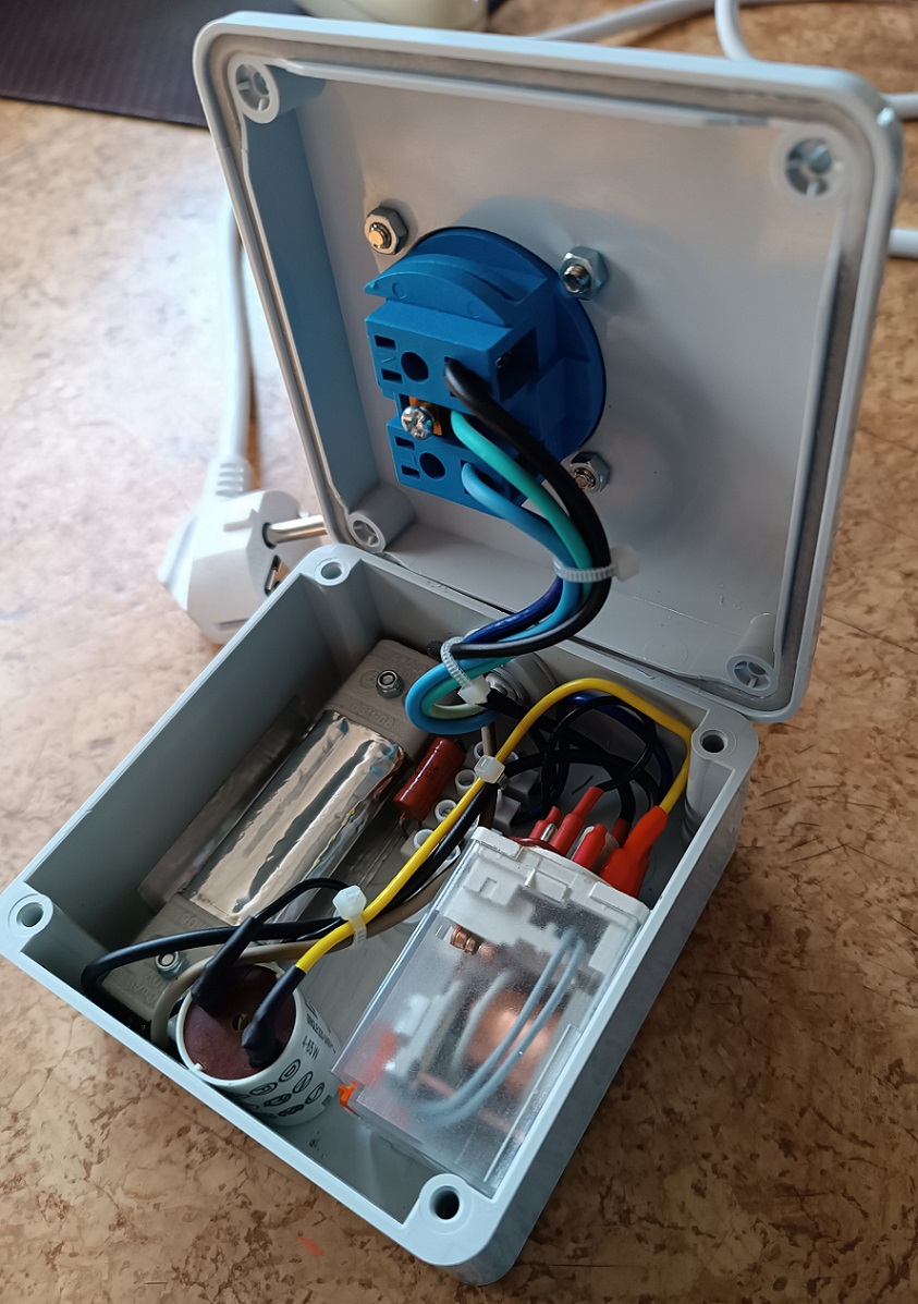

Hotovo, maká, škatule samozhášecí, odpory požárně opancéřovaný kaptonem a hliníkem, relé nový, silovka paralelně 2 x 10A kontakt relé. Patice by se nevešla, takže pájeno přímo na vývody.
A do mě. Kritiku ale přijímám jen od lidí, co tu už nějakej svůj produkt předvedli a nebyl v krabici od bot. Názory teoretických tlachalů mě nezajímají. :wink:

Vypadá to dobře a účel to jistě splní.
I přesto, že se jedná o jednoduché zapojení, mohl bys namalovat schéma, kdyby to někdo potřeboval. :)

Malovat netřeba, na začátku vlákna jsem dal odkaz na Danykovy stránky. To je neznáš a ani tam nebereš žádný inspirace kolem VN a silový elektroniky?

O mě nejde, ale ne úplně každý si to umí představit, jsou zde i začátečníci . . a tohle je zrovna věc, kterou v tomto provedení u Alikovců neseženeš.
Nicméně tušil jsem, že mě to smeteš ze stolu. . .

Tak si troufnu dodat nějakou kritiku, zhavarovaných softstartů jsem viděl už hodně a mám s jejich tvorbou pár :lol: zkušeností.
Co vidím jako zásadní nedobře jsou startovací odpory a jejich zamotání do obalu. Nevím, co přesně tam máš (2x sériově? paralelně? typ? ), ale je celkem málo rozumných řešení. Kdysi jsem k tomu psal rozsáhlejší rozbor, možná to ještě někde najdu.
Zkus se zamyslet nad tím, co se stane, když :
1) to zapneš do zkratované zátěže
2) selže relé a odpor zůstane nepřemostěný

Asi mu ještě nikdy neunikl ze softstaru dým ( mě už unikl) jinak by zcela jistě zvolil řešení, kde jsou tyto i ostatní stavy ošetřeny za cenu ne příliš významné složitosti zapojení ani dělat 1ks tišťák na to není nutný, nabastli se to dá i do této krabičky.

Já bych řekl, že obě situace jsou docela v pohodě. Zkratovanou zátěž rozhodně vyřeší jistič. Vadné kontakty zase vyřeší zahoření rezistorů a jejich přerušení, ale tady bych je asi dal do trubky s pískem, abych vyloučil následné hoření oblouku, obvzlášť u indukční zátěže. A je jasné že po obou situacích nastane výroba nového softstartu.
