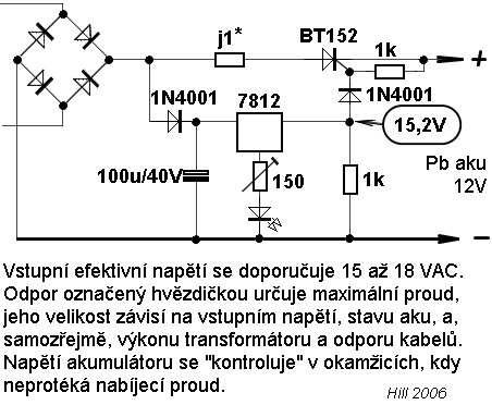

To už si trochu komplikuješ - především ta baterie musí mít před připojením nabíječky dokonalé připojení a její vnitřní odpor musí zabránit tomu, aby se do palubní sítě dostalo víc, než asi 18 V. Nabíječka může samozřejmě naprázdno dávat víc, než 18 V, ona si to baterka "ufiltruje", tedy dokud má malý vnitřní odpor. Vadnou baterku bych ale před připojením nabíječky z auta odpojil, protože nevíš, kde všude v autě je trvale připojený transil nebo jiná přepěťová ochrana. A, i kdyby byly na větší napětí, nemůžeš zaručit, že nikdo neotočí klíčkem v době, kdy je nabíječka připojená, a nepustí to tam, kde je transil na napětí nižší. On transil totiž umí sežrat a vytopit krátké špičky napětí, ale nevydrží to dlouhodobě.
Pokud je ale baterka v pořádku, celkem o nic nejde, špička může být naprázdno i přes 20 V, baterka ji "sežere". Jeden příklad jsme tu řešili v listopadu 2006, osvědčil se tyristorový regulátor (autora nepamatuji, vyšel v nějakém Amáru, jen jsem ho dotvořil a s úspěchem vyzkoušel, dobíjel jsem jím baterku po sedmi letech vyhozenou z auta ještě další čtyři roky, nosil jsem ji před dům k nešťastníkům, kteří nemohli nastartovat, jinak mi na ni běhala vrtačka Einhell, jejíž repasovaný akkupack byl dražší, než celá vrtačka)- jak stoupá napětí na baterce, tyristor otevírá později a později, až pak neotevře vůbec. Baterka odplynuje, napětí na ní klesne, a tyristor zase začne otevírat. Ale jen nakrátko, než napětí na jeho anodě klesne k momentálnímu napětí baterie. Doba otevření tyristoru se prodlužuje s rozdílem napětí "před" a "za" tyristorem. Prostě se to při nabité baterce chová, tako "trickle charging", což je funkce u chytrých nabíječek běžná (a u nabíječek Pb baterií s řídicím obvodem z řady U2000 taky).
Tyristor je dobré trochu předimenzovat nad hodnotu špičkového proudu, při vybité baterce jím hezkých pár ampérů proteče.
Je to jednoduché, vyzkoušej to.

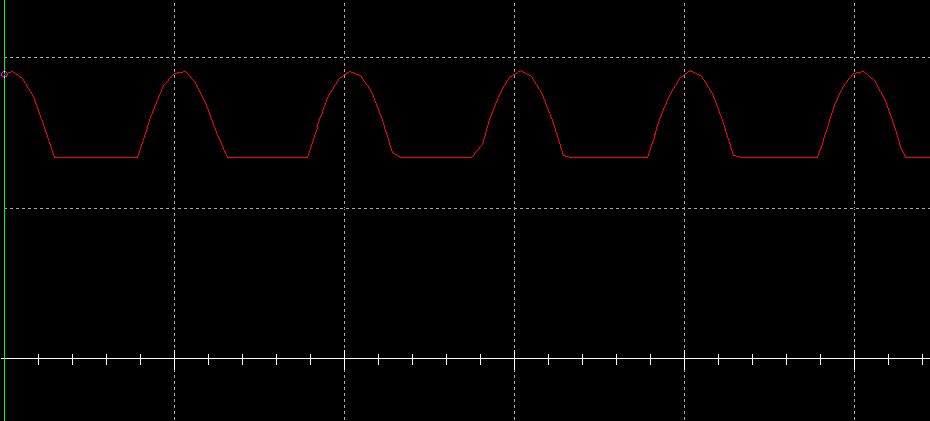

2 HILL: Hezké, je to nabíječka. Mám dotaz: jak to vypadá průběhem výstupního napětí za tyristorem? Nejsou tam nějaké špičky? Měl jste to někdy na osciloskopu? Ptám se proto, že řídící jednotky současných aut jsou na takové špičky háklivé (mám s tím neblahou zkušenost) a já nechci odpojovat baterku od palubní sítě ....

Iroot píše: Mám dotaz: jak to vypadá průběhem výstupního napětí za tyristorem?
Simulátor. 10V/d. Trafo 15V. Odporová záťaž.

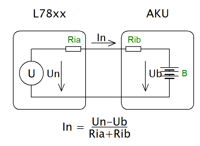

A právě té tvé definici se blíží vlastnosti zapojení L78xx. Proto jsem ten název použil i já. Nabíjecí proud je omezen stabilizátorem na pevnou hodnotu a dokud to platí, je to zdroj proudu (charakteristika I). Jakmile se svorkové napětí akumulátoru začne blížit stabilizovanému napětí, dojde k plynulému přechodu na charakteristiku U "a baterka si tak bere jen tolik, co potřebuje na pokrytí ztrát samovybíjením". Okamžik, kdy se stabilizátor přestane chovat jako zdroj proudu, je dán průsečíkem obou charakteristik. Nejde tedy o "přepínání", ale plynulý přechod.
Oblast nabíjení charakteristikou U je přtom omezena na závěrečných cca 100mV nárůstu Ub na konci nabíjení - viz Ohmův zákon a obrázek.
