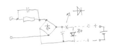

Je pravda, že jsem to nezměřil, protože …DukeNuke píše:A kolik dává ten zdroj? Napadá mě, že jestli dává vyšší napětí, než by měl, pak ta ochrana baterie odpojí. Pak by možná stačilo dát do cesty diodu, kdyby to bylo moc, tak šotku. Tím by se celkové napětí snížilo a k tomu odpojení by nedošlo. On tam často bývá jen kondík a odpor a tam to jde celkem blbě nastavit.

Teď jsem dělal takový test...DukeNuke píše:A kolik dává ten zdroj? Napadá mě, že jestli dává vyšší napětí, než by měl, pak ta ochrana baterie odpojí.
Vypnul jsem jistič světel a připojil batrii bez hlaního napájení/dobíjení baterie. Staly se dva případy:
1) Baterie se ihned odpojila, asi pro nadměrný proud tekoucí do kondenzátoru napájení LED modulu (prostě to jen bliklo)
2) Světlo svítilo asi tři minuty a pak také zhaslo.
To mě řeknete, co je v tomhle za čerta
