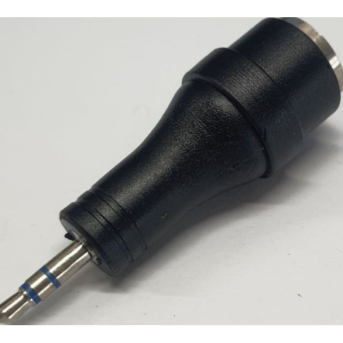

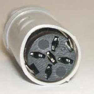

Na stránkách AV elektronik je sice na foto redukce "DIN5-EURO/Jack 3,5", ale je to pouze foto ilustrační - pro konektor: vidlice sluchátková 5 kol.kabelová. Protože neměli k dispozici foto (toho správného) konektoru (s pohledem na piny EURO, či "domino"), tak použili foto redukce.
Takže ani tu požadovanou redukci skladem (určitě) nemají - tak jako ji nemají ve VP Centru (viz můj výše uvedený odkaz). A nenašel jsem (zatím) tuto redukci u nás nikde skladem.
Obrázek Obrázek
"vidlice sluchátková 5 kol.kabelová"                     Redukce DIN5 konekt.EURO/JACK 3,5 stereo zdířka
Ve skutečnosti je na obou fotech jedna a ta samá redukce "DIN5-EURO/Jack 3,5". Z prvního fota je zřejmé, že to nemůže být konektor, protože to není rozebiratelé - je to zaflexované (tudíž redukce).
Sám ji někde mám - koupenu možná někde na burze? A mám i "opačnou" - Redukce JACK 3,5 stereo konekt / DIN 5p zdířka (tady jim taky v názvu/typu chybí to "upřesnění", ale ten 2. obr. to napovídá) :
ObrázekObrázek
Ta taky není u nás nikde k sehnání :(
I odkazy (na obě tyto redukce) jsou pouze na tom vebu VP Centrum (než je smažou) - protože už je dávno nemají v nabídce.

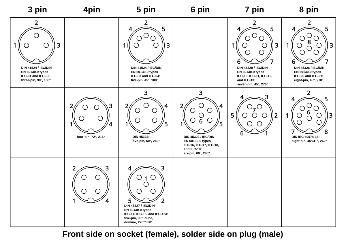

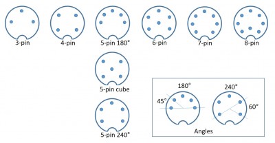

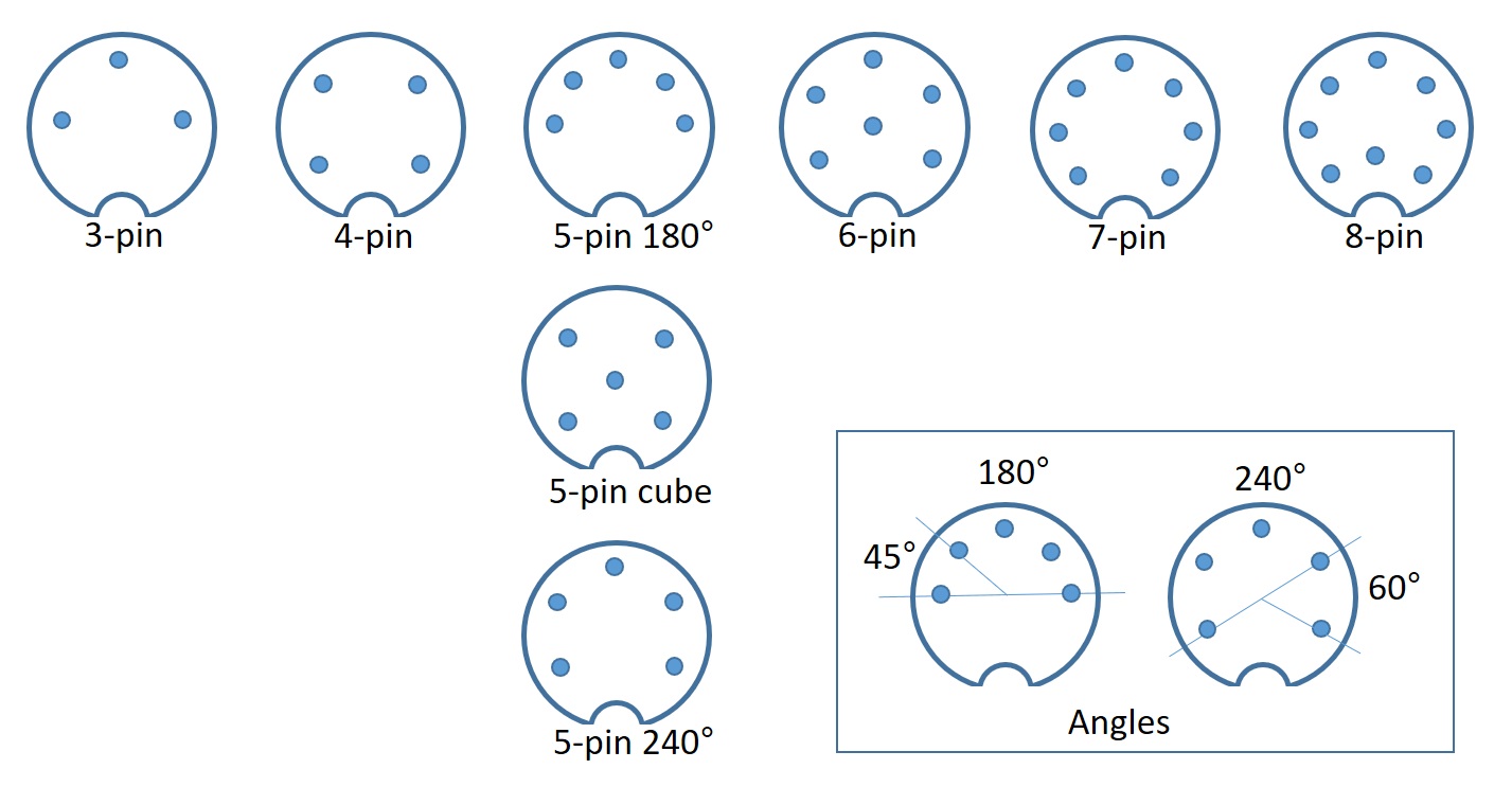

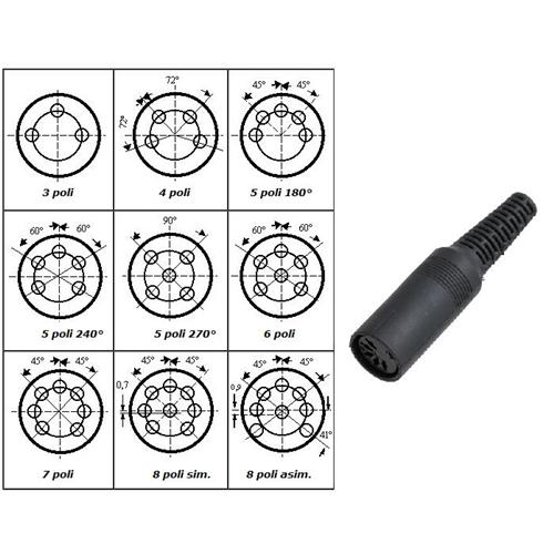

Možná tady budu tímto příspěvkem tak trochu OT, ale . . . ?
Vznikla tady (a nejen tady) polemika o konektoru DIN 5pin. Kde si pod tímto (neúplným) názvem každý může představit něco jiného - poněvadž 5-tipinové DIN konektory se vyrábějí ve třech variantách. Proto se dále rozlišují "doplňkem" v typu/názvu (vyjadřujícím úhlovou rozteč pinů). Taky dostávají specifické názvy podle (třeba přirovnávací) vizáže: audio; EURO; cube; domino; ...
Signálové (převážně) konektory DIN se začaly používat v 50. letech v Německu, nejprve jen pro audio. Jejich název dostaly právě podle německých norem DIN :wink:
Z počátku (v mono-éře) se vystačilo jenom s 3-pinovými, později (když "vzniklo" stereo) se rozšířilo o 5-tipinové (zákl. provedení: 180° do oblouku).
Jak šla postupně technika dopředu (a tyto 2 zákl. typy přestávaly stačit) - a dostávaly se i mimo audiotechniku, začaly se vyrábět i s více piny a s jejich různým rozložením (taky kvůli nezáměnnosti), při zachování původní velikosti "futrálu".
V přiložených tabulkách jsou (všechny?) konektory DIN - a právě některé i ve dvojím, či trojím provedení. Jsou tam vidět ty "úhlové (či obvodové) rozteče", které se dostaly do názvů/typů :!:
Např. - pro tu "přetřásaný" konektor DIN 5pin EURO (či "domino"): DIN 590 (kde právě ta 90-ka označuje tu "úhlovou rozteč 90°" čtyř obvodových pinů konektoru).
Takto jsem proto dohledal ty požadované redukce na těch polských stránkách: adapter DIN590 / Jack 6,3 female :roll:
Přesto ani pod tímto výrazem jsem u "čiňana" nic nenašel. Zkuste to někdo, kdo tam běžně nakupujete a vládnete (na rozdíl ode mě) angličtinou.
Přestože "pšonci" jsou schopni sami vyrobit takovéto redukce, jsem přesvědčený, že i oni vozí valnou většinu z nich od "číňana" :)
Čitelné až po kliku na obrázek :)
Ty, které se vyrábějí ve více variantách, se rozlišují úhlovou roztečí pinů, příp. celk. úhlem po obvodě :o
Pináž konektorů DIN (příp. miniDIN)
